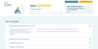

nachdem es gestern noch geheißen hat, dass heute eine neue Version veröffentlich wird, finde ich gerade diese Information:
mit anderen Worten: alles zurück.
Andreas G. Müller

Und dann geht's heute halt los: beA SUPPORT
Anwaltspostfach funktioniert mit neuer beA-Version...
