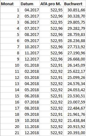

Ich habe hier zwei Abschreibungszenarien:
Anschaffungs- und Herstellkosten: 31374,61€
Abschreibungsbeginn: 01.04.2017
Abschreibungsart: linear
Restwert: 1€
Nutzungdauer: 60 Monate
Anschaffungs- und Herstellkosten: 28473,81€
Abschreibungsbeginn: 01.08.2017
Restwert: 1€
Vielleicht könnten man hier einmal den Rechenweg erläutern.
Vielen Dank.

axel_hofmann
Nachricht 7 von 13
3578 Mal angesehen
Hallo Herr Lutz,
beim Beispiel Nr.2 passt der Ansatz, beim Beispiel Nr.1 ist leider nicht.
Programm 26668€, berechnet 26667€.
Hier die Werte aus dem Programm:
Beispiel1:
Beispiel2:
Noch jemand eine Idee, wie der Algorithmus sein könnte?

axel_hofmann
Nachricht 9 von 13
3578 Mal angesehen
Leider passt der Ansatz auch nicht bei folgendem Fall:
Anschaffungs- und Herstellkosten: 43615,08€
Abschreibungsbeginn: 01.03.2017
Restwert: 1€
berechnet: 36345,90 -> Afa von 7269,18 + 0,90 = 7270,08 ergibt dann 36.345,00€
laut Datev zum 12.2017: 36.346,00€
Hat noch jemand eine Idee?

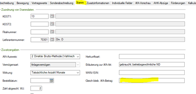

Servus! Kann man auch in der Anlagenbuchführung Abschreibungsbeträge eingeben?
Wir übernehmen eine Buchhaltung und der Mandant hatte Hinzurechnungen und Sonderabschreibungen in zusammengefasst und die Rekonstruierung ist nicht ohne enormen aufwand möglich. Wir würden gerne den exakten Abschreibungsbetrag übernehmen aus dem Vorjahr. Es sind auch nur Abweichungen von wenigen Euros. Weil ich kann nur eine Abschreibung von 2,00% wählen und keine 2,001573%. hat jemand eine Lösung?
ww3
Nachricht 13 von 13
324 Mal angesehen
Hallo prudentius,
Inventar öffnen
Bei gleich bleib. AfA-Betrag den Abschreibungsbetrag eingeben (Jahres-AfA)
