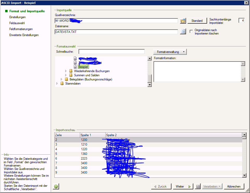

Wenn das nicht in der Übersicht vorhanden ist:
Bestand - Importieren - ASCII-Daten importieren
Wenn die Reihenfolge der Spalten nicht dem DATEV-Format entspricht, muss über Formatverwaltung ein neues Format angelegt werden.
Unter Einstellungen müssen ggf. noch ein paar Sachen angepasst werden (z.B. Trennzeichen und Datumsformat)
Bei der Feldauswahl kann dann die Reihenfolge der Spalten ausgewählt werden. Wenn in der txt.-Datei Spalten vorhanden sind die nicht benötigt werden oder leer sind, einfach ein Leerfeld einfügen.
Falls vom Mandanten (teilweise) andere Konten verwendet wurden, kann unter erweiterte Einstellung den Konten vom Mandanten ein DATEV Konto zugeordnet werden.
