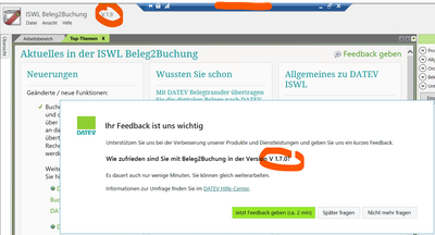

beim letzten Start von ISWL_Beleg2Buchung begegnete mir folgende Umfrage:
Ehrlich gesagt weiß ich nicht mehr so genau, wie zufrieden ich damals mit Beleg2Buchung V1.7.0 war
... Inzwischen warte ich ja schon seit Monaten auf eine Nachfolgeversion von V 1.9  😎
