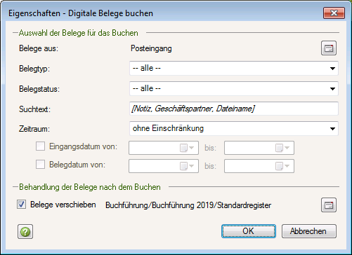

Wenn Sie in Rewe Digitale Belege buchen offen haben können Sie neben "Belegstapel buchen - aktiv" auf den Schraubenschlüssel klicken und sich auch die bereits verbuchten Belege nochmal anzeigen lassen.
Lassen Sie sich den Ordner anzeigen indem die gebuchten Belege geschoben  werden.

ich würde in diesem Fall wie folgt vorgehen (wenn das Gebuchtkennzeichen aufgehoben werden soll):
In der Belegübersicht des Belege buchen über die Eigenschaften den bereits als gebucht gekennzeichneten suchen und anschließend in der Beleganzeige mit der Symbolleiste das Gebuchtkennzeichen löschen.

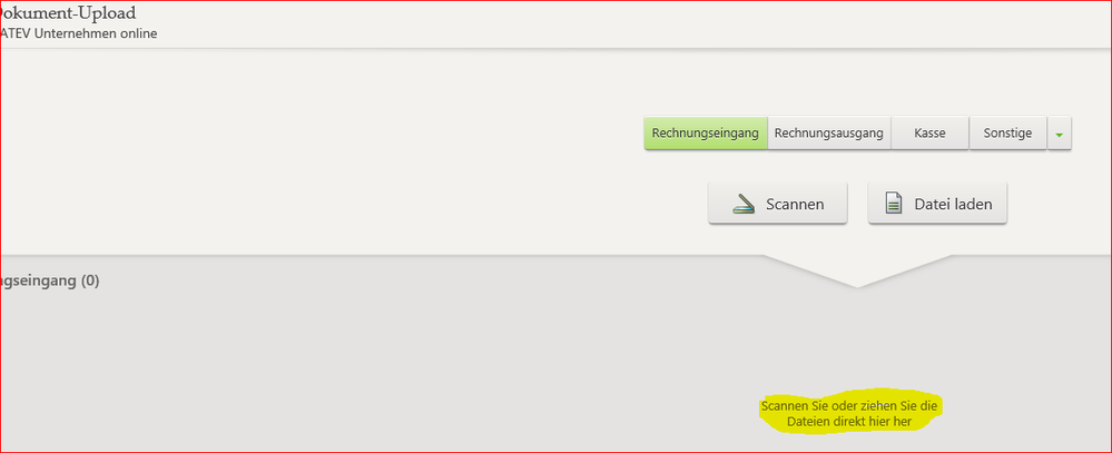

Nein, ich wünsche mir Drag&Drop in Kanzlei REWE, ohne den ganzen Umweg über
  • DATEV Arbeitsplatz
  • Unternehmen online öffnen
  • Login
  • Belege auswählen
  • Belegtyp auswählen
  • Drag&Drop des Belegs
  • Hochladen anklicken
  • Upload abwarten
  • zurück in REWE
  • Belegübersicht aktualisieren
  • ruuunterscrollen und Beleg auswählen
Das sind mir 11 Mausklicks zu viel!
