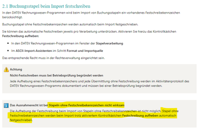

Wenn ich unter Bestand -> Daten senden -> RZ-Dienstleistungen Buchführung den Haken bei FESTSCHREIBEN BIS bewusst entferne, möchte ich dies auch so. Da kann sich DATEV nicht einfach drüber hinwegsetzen. Wenn doch, dann macht das Häkchen ja/nein keinen Sinn.
Ich habe anbei eine Datei angehängt und die Stelle markiert.
Es würde mir ausreichen, dass DATEV mir sicher beantwortet, ob das Kästchen ohne Haken sicherstellt, dass nicht festgeschrieben wird. Mehr möchte ich gar nicht.
