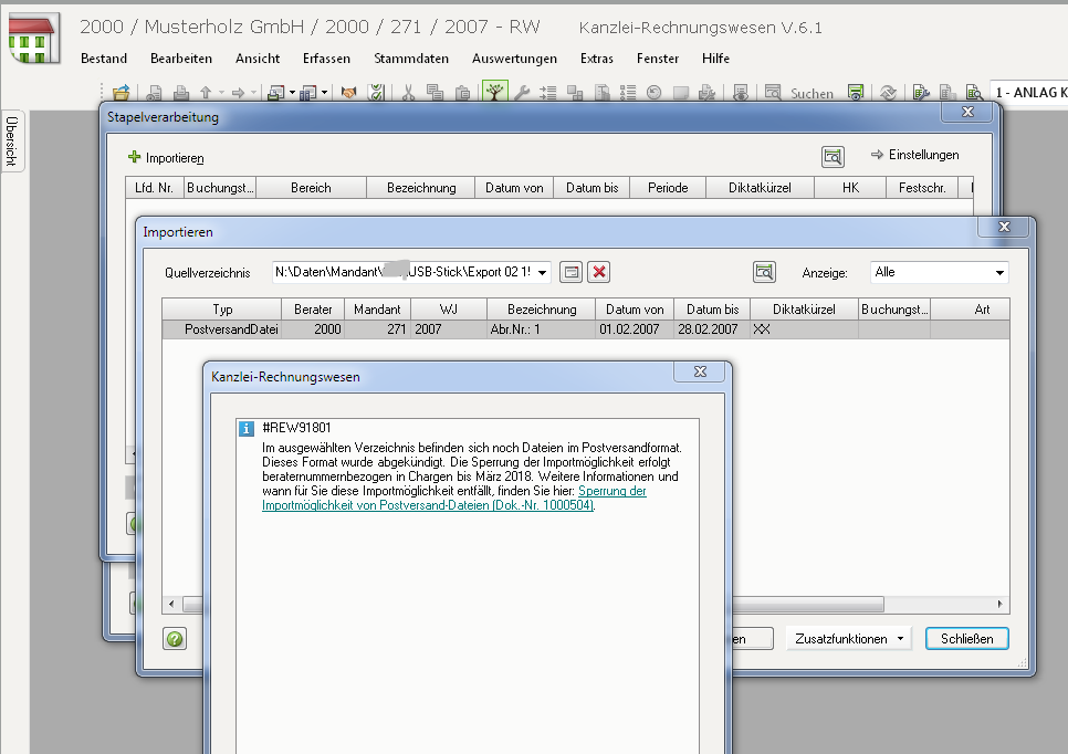

mkolberg
Nachricht 25 von 31
5840 Mal angesehen
Hallo Herr Kolberg,
kurz und knapp: Ja.
Chris Pollack
Service Rechnungswesen (FIBU)
Irgendwie wurde die angekündigte Änderung in dieser Form programmtechnisch (noch) nicht vollzogen. Lediglich der Warntext wurde geändert. (Screenshot) -> "OK"
https://www.datev.de/dnlexom/client/app/index.html#/document/1000504
Frage: Wie wird die chargenweise Sperrung des Postversandes durchgeführt oder hat hier lediglich die Marketing- Abteilung etwas versprochen, was die Programmierung nicht umsetzte? Werden für die betroffenen Berater jeweils Updates ausgeliefert oder ist es im Programm fest verdrahtet, daß gewisse Mandanten mit Beraternummer (Unterberaternummer?) kleiner Grenzwert gesperrt werden?
Immerhin... Bei einem auf Nr. 2000 kopiertem Musterholz lassen sich die Postversanddaten mit der Rewe- Version 6.1 für ein altes Jahr problemlos einlesen.
Chris_Pollack
Nachricht 26 von 31
5840 Mal angesehen
Hallo Herr Kolberg,
wie Sie im Dokument  1000504 bereits gelesen haben, wird die Abschaltung des Postversandformats in drei Chargen erfolgen. Dies geschieht um die Serviceanfragen zu dem Thema zu entzerren.
Die im Installationsforum diskutierte Komponente KrPvOn steuert dabei in welcher Charge der Abkündigung Sie sich befinden.
Die Sperrung auf Ebene der Beraternummer orientiert sich nicht an der Beraternummer des Bestands, sondern an der Beraternummer über die das Zugriffsrecht für Kanzlei-Rechnungswesen hinterlegt ist.
