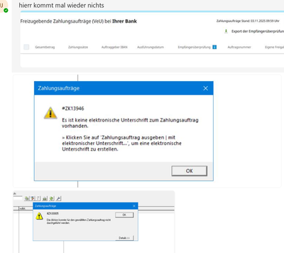

Hallo Frau Schug,
es gibt verschiedene Fehlermeldungen:

Hallo @NJ_2025
sieht eigentlich nach einem Berechtigungsproblem aus, kann es aber nicht sein, wenn der Prozess bereits durchging.
Störung haben wir aktuell keine.
Falls es immer noch auftritt, bitte ich Sie, sich direkt bei uns im Service zu melden. Das müssen wir uns direkt ansehen.
