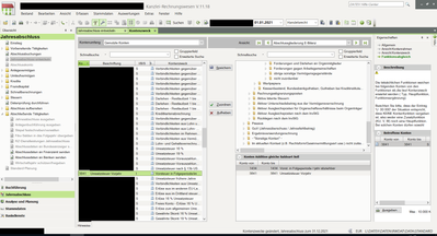

Ich habe in dem Kontenzweck bereits folgende Zuordnung vorgenommen (Zuordnung Aktivseite der Bilanz):
Allerdings wird dieses Konto trotzdem weiterhin der Passivseite zugeordnet und finde keine weitere Möglichkeit dies umzugliedern.
Daher meine Frage, mache ich etwas falsch? Muss ich dieses Konto woanders zuordnen oder gibt es eine ganz andere Lösung?

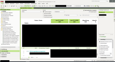

Am besten füge ich Screenshots hinzu um mein Problem darzustellen.
Anbei der Jahresabschluss 2020, hier wurde das Konto 3841 den sonstigen Vermögensgegenständen zugeordnet.
Im Jahr 2021 wird dieses Konto allerdings der Passivseite der Bilanz zugeordnet:
Somit stimmt mein Vorjahresvergleich nicht. Daher möchte ich das Konto 3841 auf die Aktivseite der Bilanz umschlüsseln, aber es funktioniert nicht (habe es über die Kontenzwecke versucht, leider vergeblich, es wird nicht umgeschlüsselt).
