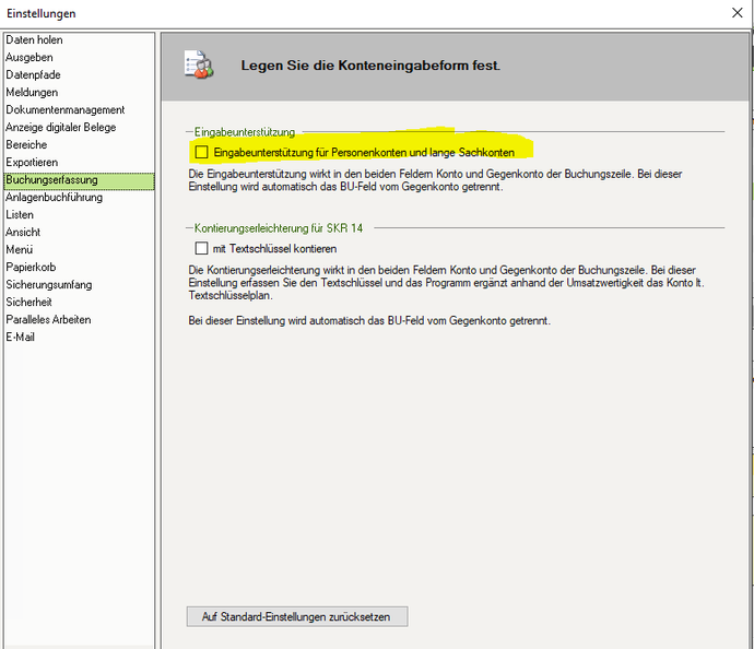

eliansawatzki
1299 Mal angesehen
Es gibt die Möglichkeit, im Rechnungswesen über Extras/Einstellungen die Eingabeunterstützung für lange Sach- und Personenkonten zu aktivieren. Damit können im Rahmen der Buchungserfassung weiterhin 4-stellige Sach-/5-stellige Personenkonten erfasst werden und das System ergänzt in Abhängigkeit von der eingestellten Sachkontenlänge die erforderlichen "Nullen".
Bei Aktivierung dieser Einstellung wird das Feld BU vom Gegenkonto getrennt. Ggf. ist hier teilweise eine Umgewöhnung bei der Buchungserfassung erforderlich.
