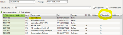

wir wollen für eine Bank mit der Bankleitzahl 11010100 Solaris Bank den Kontoauszugsmanager einrichten. beim Daten Senden kommt der Hinweis, das diese Bank nicht am Verfahren teilnimmt.
Im Community Eintrag zum Selben Thema wurde auf die Institutionsverwaltung hingewiesen. Dort ist die Bank mit dieser Bankleitzahl aufgelistet. Also müsste sie doch am Verfahren teilnehmen. Hat jemand eine Idee, was da gemacht werden kann?
Bleibt mir nur das Bank2swift?

Die Bank nimmt nur teil, wenn dort unter RZ-Bankinfo ein "Ja" steht:
RZ-Bankinfo – teilnehmende Banken - DATEV Hilfe-Center
Steht da aber nicht:
Die Bankleitzahl bedeutet nur... naja... daß die Bank eine Bankleitzahl hat.
In der Institutsliste steht grundsätzlich erstmal jede Bank drin, da es eine komplette Bankenliste aller Institute sein soll. Die Eintragung in der Liste sagt nichts über die Teilnahme an irgendwelchen Verfahren aus.

seltsamerweise funktioniert es bei der Bankleitzahl 11010101 bei einem anderen Mandanten von uns problemlos. Hier in der Bankübersicht ist aber trotzdem kein "Ja" drinnen.

Hat der Mandant, bei dem es funktioniert eventuell DUO und holt die Kontoumsätze per HBCi ab? Die können Sie dann ja auch über das RZ abrufen.

Also bei einem anderen Mandanten haben Sie die "solarisBank Gf (S)" entsprechend eingerichtet und Sie bekommen die Bankumsätze über RZ-Bankinfo eingespielt?

In dem anderen Mandanten einmal in den Stammdaten der Bank sich die Quelle der Umsätze ansehen. Ist dort Datev-Zahlungsverkehr hinterlegt, ruft der Mandant die Umsätze selber mit HBCI ab.

Und noch was, die Solaris Bank ist keine "normale" Bank sondern so eine "hippe" FinTech Bank, da kann es schon sein, das die nicht auf so "altmodischen" Kram wie RZ Bankinfo setzen.
Eine deutsche Iban heißt erst einmal gar nichts.  Wir haben einen polnischen Mandanten der unbedingt eine polnische Bank einsetzten wollte bzw. auch macht. Die Bank sitzt in Frankfurt und hat eine deutsche Iban, aber die ist nicht in diesem Bankenverbund-/netzwerk und daher gibt es keine RZ-Bankinfo. Umsätze müssen händisch eingespielt werden ins Rewe.
