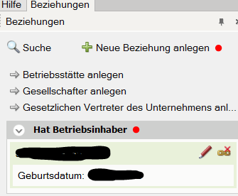

Wenn für den Betriebsinhaber im Unternehmen bereits eine Vollmacht angelegt wurde, dann reicht das aus, wenn nun noch zwischen dem Unternehmen und der natürliche Person eine Beziehung angelegt wird.

Der Mandant ist als Unternehmen angelegt. Eine Beziehung zum Gesellschafter habe ich erstellt und diesen als separaten Mandanten angelegt.
Allerdings sehe ich auf Ebene der natürlichen Person keine hinterlegte Vollmacht und auf Ebene des Unternehmens kann ich keine Leistung Einkommensteuer anlegen.

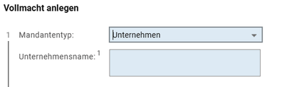

In der VDB sollte die Vollmacht als "natürliche Person/Einzelunternehmen" erfasst sein:
und im Mandat des Unternehmens die Beziehung zur natürlichen Person herstellen
Wenn die Vollmacht aber als:
 angelegt wurde, dann funktioniert es nicht (würde mich wundern, dass das aber überhaupt geht).
