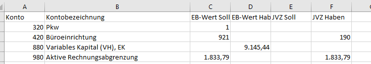

ist ein Export der SUSA-Jahresübersicht aus Rewe nach Excel mit Vorzeichen (+/-) möglich? Alternativ auch über die Wirtschaftsberatung?

Ja, ich kenne die verschiedenen Auswertungsmöglichkeiten, sonst hätte ich nicht so konkret gefragt. Und nein, ich möchte nicht basteln müssen mit Makros in Excel. Es ist mir vollständig unbegreiflich, dass eine Exportmöglichkeit mit Vorzeichen nicht von von Datev vorgesehen ist.

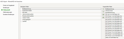

eine Möglichkeit habe ich gefunden.
Über Bestand | Exportieren | ASCII-Daten kann man sich unter Summen und Salden ein neues Format anlegen. In der Feldauswahl steht dann jeweils auch "(mit Soll/Haben-Kz)" zur Verfügung. Bei den Feldformatierungen ist für diese Auswahl "+/- vor dem Betrag" vorbelegt.

Hallo Herr Lachmann,
ich habe die Lösung gleich ausprobiert - klappt super. Die ASCII-Export-Möglichkeiten hatte ich nicht auf dem Schirm.

neues Format im ASCII-Export anlegen:
Damit hat das geklappt.

Genau die gleichen Einstellungen habe ich auch. In der Textdatei (CSV-Format) wird die Haben-Spalte aber ohne Vorzeichen exportiert.
Und damit bin ich genauso schlau wie vorher, nur das der Weg noch umständlicher ist. Ich kann nämlich immer noch nicht von Soll/Haben saldieren um auf einen richtigen Wert zu kommen.
