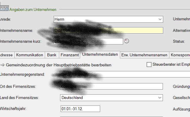

tanjar_
Nachricht 3 von 15
1286 Mal angesehen
Bei den Angaben zum UN stand bislang nichts, ich habe aber jetzt den Wert "01.01.-31.12." eingeben, jedoch ist die BWA unverändert 😞
Bei den Grunddaten Rewe ist erfasst:
Beginn 28.05.2019 / Ende: 31.12.2019.
