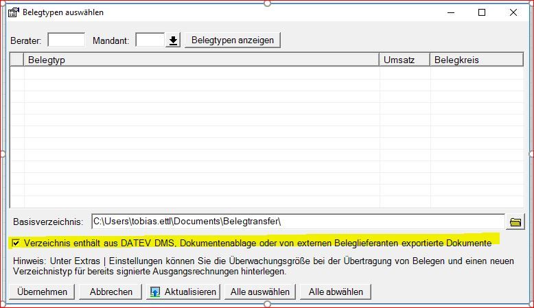

Sie müssen die Belege im Unternehmen online ablegen, nicht in der Dokumentenablage.
Die Belege müssen zwingend mit dem Belegtransfer hochgeladen werden und es muss folgender Haken gesetzt sein:
Die Anlage eines DUO-Bestands ist Voraussetzung für die Funktionalität.
Es geht nicht direkt in die Dokumentenablage, aber Sie könnten die Belege nachdem diese im DUO sind in einem zweiten Schritt wieder in die Dokumentenablage holen. Dies ist aber aufwändig, da dies nur in 500er-Schritten geht und die Bearbeitungsdauer von der Internetleitung abhängig ist...
ISWL Beleg2Buchung schiebt die Belege auch in das Unternehmen online, hier sehe ich keinen Vorteil.

Sie müssen die Belege, so wie von Herrn Ettl oben beschrieben, über den Belegtransfer hochladen, dann stimmen auch die Beleg-IDs überein und Sie haben von Kanzlei-Rewe über den Beleglink der Buchung direkt Zugriff auf den richtigen Beleg.

Die IDs der Buchungen werden ja in SevDEsk erzeugt. ISt ja ZIP-Datei. Diese dann über den Belegtransfer wie von Herrn Ettl entsprechend hochladen. Und zwar nur so!

Besten Dank für Ihre schnelle Hilfe. So hat es funktioniert. Nur prüfen muss man die Belege ja sowieso noch, aber es ist schonmal alles im System.
