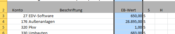

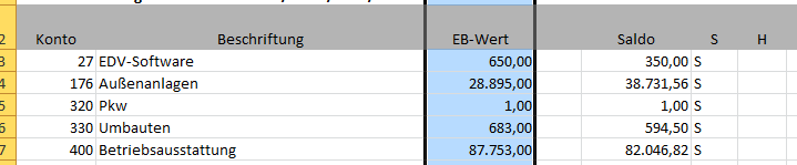

Kopieren "S" - "H" anstelle von Vorzeichen.
Wurde der Wunsch bereits geäußert, daß man beim Kopieren von Werten aus Rewe heraus (z.B. OPOS- Konto) nach Excel lieber ein Vorzeichen anstelle ein nachgestelltes "S" bzw. "H" für eigene Berechnungen haben möchte.
-> EDV zu Fuß (Vorzeichen manuell einpflegen) bzw. selbergestrickte Makros
Nachricht 278 von 345
610 Mal angesehen
Das habe ich mich auch immer gefragt, warum DATEV nicht einfach mit Vorzeichen oder das "S/H"-Kennzeichen in Excel einfach mittels einer Formatierung anzeigt.
Ich habe mir folgende Universalllösung gebaut:
1. SuSa nach DaTEV-Export
2. SuSa Auswahl Spalte
3. SuSa-Spalte noch Konvertierung (Standard)
4. SuSa-Spalte mit SH-Formatierung (incl. Vorzeichen)
[Excel-Makro]
' Prozedur  : SwichtHabenToMinus
' Datum/Zeit: 08.05.2014
' Author    : 66
' Zweck     : Konvertiert Primannota, Buchungsliste etc. in S/H <-> +/-
Public Sub SwichtHabenToMinus(Optional blnMsgbox As Boolean = True)
Dim rngCell As Range
Dim lRow As Long
Dim blnSollZeichen As Boolean
Dim blnSH As Boolean
If blnMsgbox = True Then
    Select Case MsgBox("Für den Wechsel von Vorzeichen <-> S/H " _
                       & vbCrLf & "markieren Sie bitte die gesamte Betragsspalte." _
                       & vbCrLf & "" _
                       & vbCrLf & "Möchten Sie jetzt fortfahren?" _
                       , vbYesNo Or vbQuestion Or vbDefaultButton1, "Wechsel H2-")
        Case vbYes
        Case vbNo
                Exit Sub
    End Select
End If
Selection.NumberFormat = "#,##0.00;-#,##0.00"
'Selection.NumberFormat = "#,##0.00"" S"";-#,##0.00"" H"""
lRow = ActiveSheet.UsedRange.SpecialCells(xlCellTypeLastCell).Row
Application.DisplayAlerts = False
    'Precheck ob S/H getrennt sind. Wenn ja alle Zellen Mergen
    For Each rngCell In Selection
        If Cells(rngCell.Row, rngCell.Column + 1).Value = "S" Or Cells(rngCell.Row, rngCell.Column + 2).Value = "H" Then
            blnSollZeichen = True
            If blnSH = False Then
                Cells(rngCell.Row, rngCell.Column + 2).Value = ""
                Range(Cells(rngCell.Row, rngCell.Column + 1), Cells(rngCell.Row, rngCell.Column + 2)).Merge
                blnSH = True
            Else
            End If
        ElseIf Cells(rngCell.Row, rngCell.Column + 1).Value = "S/H" Then
            Exit For
        End If
        If rngCell.Row > lRow Then
                If blnSollZeichen = True Then Columns(rngCell.Column + 2).Delete Shift:=xlToLeft
                Exit For
        End If
    Next
Application.DisplayAlerts = True
        If rngCell.Text <> "" Then
                If Cells(rngCell.Row, rngCell.Column + 1).Value = "H" Or Cells(rngCell.Row, rngCell.Column + 1).Value = "S" Then
                    blnSollZeichen = (Cells(rngCell.Row, rngCell.Column + 1).Value = "S")
                    If Cells(rngCell.Row, rngCell.Column + 1).Value = "H" Then Cells(rngCell.Row, rngCell.Column).Value = Cells(rngCell.Row, rngCell.Column).Value * -1
                    Cells(rngCell.Row, rngCell.Column + 1).Value = ""
                ElseIf IsNumeric(rngCell.Value) Then
                    If Sgn(rngCell.Value) = -1 Then
                        rngCell.Value = rngCell * -1
                    Else
                        If rngCell.Value <> 0 Then Cells(rngCell.Row, rngCell.Column + 1).Value = "S"
                    End If
                End If
        Else
        End If
        'vorzeitiger Ausstieg
        If rngCell.Row > lRow Then Exit For
Next
End Sub
Diese Funktion einfach in Excel kopieren und Makros aufrufen und schon kann man die selektierten Werte je Spalte in rechenbare Werte konvertieren; Übrigends auch auch zurück.
Gruß A. Martens

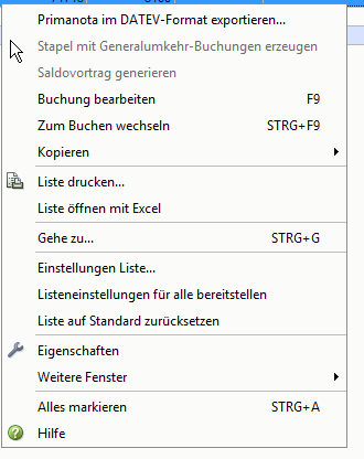

ich bekomme einen Buchungssatz aus der Primanota nicht mit einen Rechtsklick hin. Bei mir sieht es so aus (siehe unten). Muss ich noch andere Einstellung vornehmen, damit die Buchung in die WK-Buchungen erfasst werden kann? Danke vorab
Nachricht 285 von 345
610 Mal angesehen
Hallo Frau Schmidt,
versuchen Sie es bitte in der Primanotaansicht beim buchen. Das klappt.
sterntaler
Nachricht 286 von 345
610 Mal angesehen
Super danke. Primanota hieß für mich wirklich Primanota. Also unter Belege buchen... dann klappt's auch mit dem Rechtsklick 🙂
Viele Gruße
simona

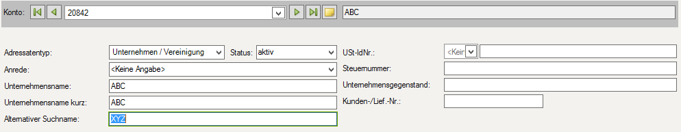

In den Debitorenstammdaten gibt es seit einigen Versionen das hilfreiche Feld Alternativer Suchname:
Seit dem/den letzten Update/s funktioniert im Rechnungen buchen (OPOS-Suche) die Suche nach ebendiesem alternativen Suchnamen nicht mehr:
  • Kanzlei-Rechnungswesen V.7.1
wielgoß
Nachricht 290 von 345
610 Mal angesehen
meines Erachtens hat sich hier nichts geändert.
Die Suche nach dem alternativen Suchnamen beim Belege buchen war auch schon vorher (immer) nur möglich, wenn beim Anzeigefilter Debitoren, Kreditoren oder Debitoren und Kreditoren eingestellt war - bei diesen Anzeigeoptionen ändert sich dann auch der Aufbau der unteren Liste.
Christian Wielgoß
0815
Nachricht 291 von 345
610 Mal angesehen
Hallo Herr Wielgoß,
in der Tat Darauf wäre ich nicht gekommen ... Vielen Dank für die – wie schon so oft – schnelle und hilfreiche Antwort.
Viele Grüße.
sue
