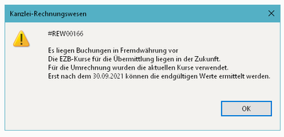

Beim Aufruf der OSS- Auswertung kommt erst einmal folgende Meldung:
Die Währungen sind natürlich eingespielt und wir befinden uns in der 2. Oktober- Woche. [OK]

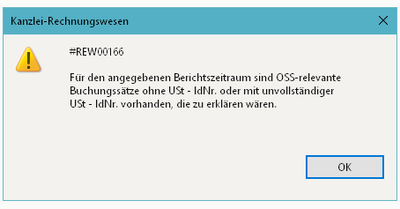

Dann das obligatorische Fenster:

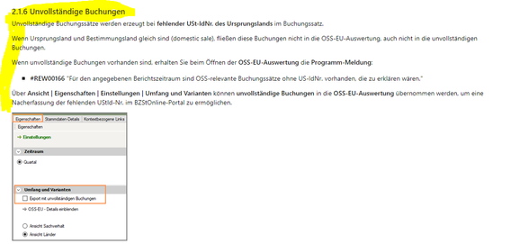

Grund: es gab im Juli Lieferungen aus dem italienischen Lager, als die UST- ID- Nummer noch nicht vorlag. Auch warten wir noch auf Spanien.
Jetzt geht es jedoch um das "Eingemachte".
Dieser Button ist angegraut:
Folglich weiß niemand, was wir bekommen, und wie weiter zu verfahren ist.

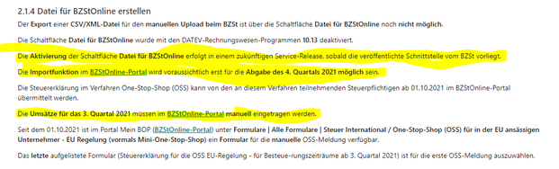

Ich erlaube mir einmal auf die bereitgestellten Infodokumente zu verweisen, die viele der gestellten Fragen beantworten:
Ausblick: OSS-EU-Auswertung für DATEV-Rechnungswesen-Programme
OSS-Verfahren: Häufige Fragen
OSS-Verfahren: Umsetzung in den DATEV-Rechnungswesen-Programmen

Bleibt trotzdem meine Frage an die DATEV bestehen: Wann wird der Button freigegeben? Wir haben Mitte Oktober, es muss doch einen Zeitplan geben.
VG Juliane
eliansawatzki
Nachricht 5 von 16
1127 Mal angesehen
siehe oben - solange das BZSt die Schnittstelle nicht veröffentlicht, kann DATEV keinen verbindlichen Zeitplan kommunizieren
julianeb
Nachricht 6 von 16
1120 Mal angesehen
Aber die Aussage steht schon lange so in dem Dokument.
eliansawatzki
Nachricht 7 von 16
1111 Mal angesehen
Nochmal: DATEV hat keinen Einfluss darauf. Die Aussage wird solange im Dokument stehen, bis das BZSt die Schnittstelle veröffentlicht hat.
