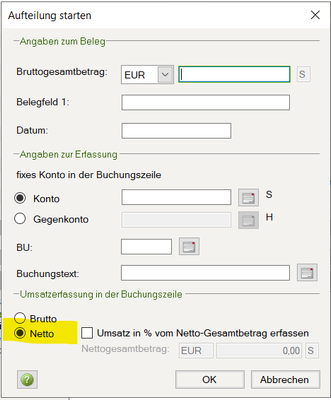

Hallo liebe Forums-Teilnehmer,
eine Bitte nach einer intelligenten, praktikablen Lösung:
Mehrere Eingangsrechnungen eines neuen Mandaten beinhalten nur die Nettobeträge mit unterschiedlichen USt-Sätzen (zwischen-)aufsummiert und nur am Ende ist der Bruttogesamtbetrag ausgewiesen.
Hier ist es hilfreich die Nettobeträge mit USt-Satz zu buchen, Kanzlei-ReWe ermittelt und bucht dann den Bruttobetrag.
Das geht natürlich mit "Aufteilung starten" in der Buchungsmaske. Dies hat aber einige Nachteile:
1. Unnötigerweise muß anfänglich ein Bruttogesamtbetrag eingetragen werdern (der dann aber ignoriert werden kann)
2. Eingabe eines Datums, welches über die ganzen Buchungen fest vorgeben und nicht mehr änderbar ist
3. Gleiches gilt für das fixe (Gegen-)Konto
Andere Software bieten an, Nettobuchungen vorzunehmen ohne irgendwelche "Klimmzüge".
Gibt es also eine andere Möglichkeit Nettobeträge zu buchen?
Vielen Dank für Ihre Antworten.

Ein kleiner Hinweis an dieser Stelle:
Bei den Funktionen Zahlungen buchen, Rechnungen buchen oder Aufteilung starten sind bestimmte Felder (wie im Eingangsthread dargestellt zum Beispiel Datum und Konto) nicht bearbeitbar (ausgegraute Darstellung in der Buchungszeile).
Mit der Tastenkombination "Umschalt + F9" kann man diese Felder zur Bearbeitung aktivieren.
Und weiterhin: Im Aufteilungsmodus ist es möglich, netto zu buchen. Das System ermittelt bei Eingabe eines Steuerschlüssels oder bei Verwendung eines Automatikkontos dabei den Bruttowert:
