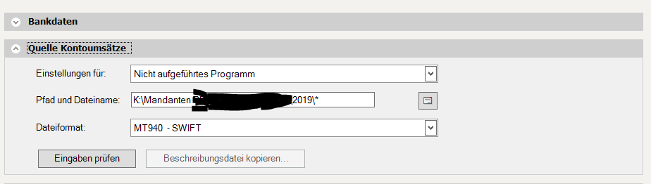

hat jemand Erfahrung mit dem Import von MT 940-Dateien aus dem Online-Portal von BFS (Bank für Sozialwirtschaft)?
Es wird aus dem Portal eine txt-Datei ausgegeben.
Die folgenden Einstellungen habe ich bei der Bank gesetzt:
Nicht aufgeführtes Programm - den entsprechenden Pfad mit *.txt - und MT940-SWIFT als Format.
Bei der Prüfung wird angezeigt:
Für die Bank für Sozialwirtschaft wurde im Zeitraum 01.01. - 28.08.2019 in der entsprechenden Datei keine EUR-Kontoumsätze gefunden.
Ich habe außerdem die Datei in .sta umbenannt. Das Ergebnis war das gleiche.
Ich hoffe jemand kann mir helfen.
Danke im Voraus.

Nur um sicher zu gehen - welchen Zeitraum haben Sie für den Export ausgewählt?
Geben Sie mal als Pfad beim letzten Unterordner ein "Stern" ein, damit werden dann alle einspielbaren Dateien mit dem Format angezeigt.
Beispiel:
C:\User\Desktop\Buchungsdaten\*

Das mit dem * habe ich probiert - da macht er die gleiche Fehlermeldung. Die Datei scheint er zu erkennen - aber innerhalb der Datei die Umsätze nicht.
Nachricht 4 von 45
1796 Mal angesehen
