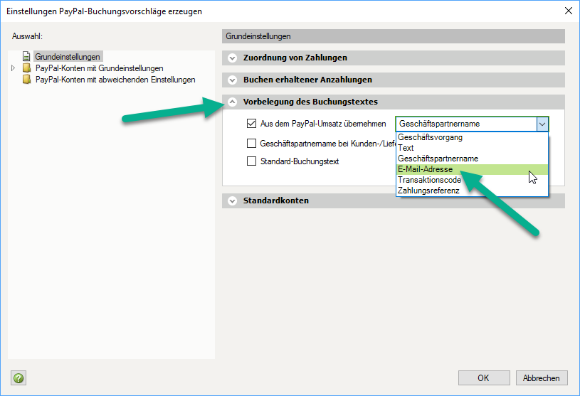

An dieser Stelle noch eine Frage, ich habe Buchungen von PayPal eingespielt, ein paar PayPal Zahlungen wurden gegen Kreditor verbucht, offenbar hat das Programm begriffen, dass da passende Kreditoren vorliegen, es liegt kein Lerndateieintrag vor.. Das ist sehr löblich vom Programm, ich weiß das sehr zu schätzen, könnte ich nur irgendwie erreichen, dass als Buchungstext statt dem Kontennamen die E-Mailadresse des Geschäftspartners erscheint?
wielgoß
Nachricht 4 von 23
3171 Mal angesehen
Hallo Herr Mayer,

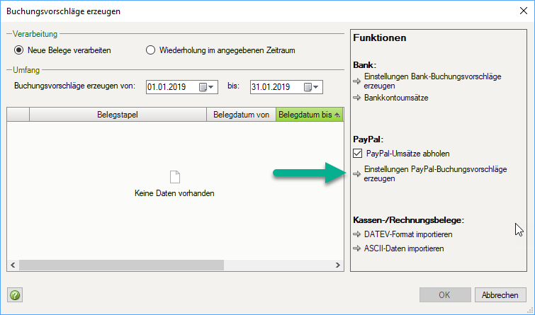

öffnen Sie dazu im Programmfenster Buchungsvorschläge erzeugen die Einstellungen:
Anschließend legen Sie übergreifend oder für jedes einzelne Konto die Vorbelegung des Buchungstextes fest:
Christian Wielgoß

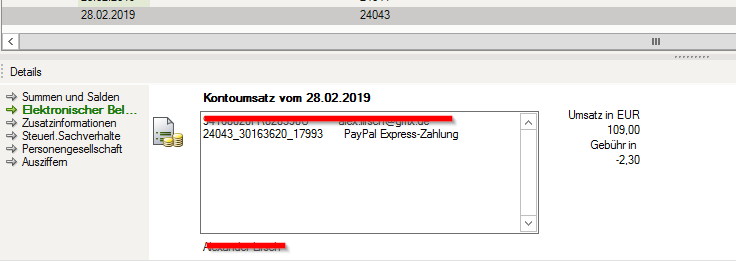

mich würde interessieren, ob es beim FiBu-Konto wie bei normalen Banken es auch die Elektronischen Belege gibt und ob man nachträglich die PayPal-Auszüge in DATEV anzeigen lassen kann? So wie bei den normalen Banken.
Ich buche auch PayPal aber über einen eigenes Tool und habe alle Daten in der Bankendatei von DATEV.
Vielen Dank im Voraus.
Gruß A. Martens
wielgoß
Nachricht 6 von 23
3171 Mal angesehen

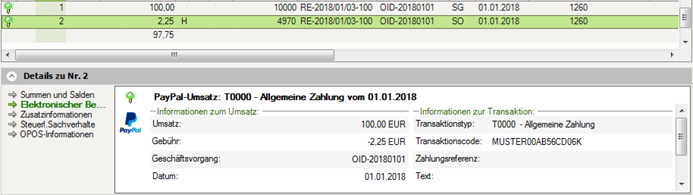

Hallo Herr Martens,
die elektronischen Belege gibt es hier auch - ähnlich wie bei den übrigen Buchungsvorschlägen, jedoch mit weiteren Informationen zur Transaktion:
Siehe auch: http://www.datev.de/go/ratgeber-paypal
Eine Anzeige der Bewegungen analog der elektronischen Bankkontoumsätze gibt es aktuell nicht.
