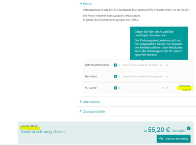

ich meine das Produkt kann monatlich gekündigt werden. Wir haben DATEV Kostenrechnung classic im Einsatz und bekommen monatlich die Gebühr in Rechnung gestellt. Insofern, könnte das möglich sein.
Ansonsten die Frage kurz an die DATEV schreiben. Viele Grüße aus Berlin.
