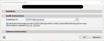

Hallo Matti,
das hört sich für mich so an, als ob der RZ Abruf in den Zahlungsverkehr läuft und die FIBU auf den Abruf im Zahlungsverkehr verweist.
Eine Aktualisierung über Mandant ergänzen ist hier nicht erforderlich.
Bitte prüfen Sie im Rechnungswesen bei den Einstellungen Bankkontoumsätze ob unter Quelle Kontoumsätze DATEV Zahlungsverkehr hinterlegt ist. Wenn hier zusätzlich der Hinweis auf das neue Abholverfahren steht sollte es  eigentlich automatisch laufen.
Wenn es auf DATEV Zahlungsverkehr steht öffnen Sie diesen und schauen ob dort neue Umsätze vorhanden sind (wahrscheinlich nicht).
Wenn nicht - manuellen Abruf über Stammdaten / Bankverbindungen / "Umsatzabfrage starten" durchführen.
Falls danach Umsätze da sind sollten diese auch im Rewe bereitstehen, notfalls dort mit Rechtsklick in der Umsatzübersicht einmal "Neue Kontoumsätze übernehmen" auswählen.
Falls im Zahlungsverkehr keine neuen Umsätze kommen sollte das RZ geprüft werden.
Wenn RZ-Status grün ist und "Umsätze bis" weiter reicht als Ihre vorhanden Umsätze
empfehle ich den unter Bankverbindungen / Eigenschaften / DFÜ Umstellungsassistent als letzten Schritt vor dem Servicekontakt.
Falls "Umsätze bis" Ihren aktuellen Umsätzen entspricht sind entweder keine neuen Umsätze da oder von der Bank nicht weitergegeben oder es gibt einen Fehler im RZ.
