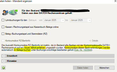

Ich ärgere mich mit einem Phänomen auch schon seit einigen Wochen herum. Zwei Mandanten hat es bisher erwischt.
Ob es das bei Ihnen ist?
DATEV stellt "von Amts wegen"  um und dann ist der Abruf -Kontoumsätze RZ-Bankinfo- mal eben und für immer weg.
Von einem auf den anderen Tag ist das dann hier so gewesen.

Naja, ich hole ja diese(!) eine Bank per EBICS ab! Die meisten Banken werden tatsächlich per RZ-BankInfo abgeholt.
Kausaler Zusammenhang könnte es damit geben, dass ich just gestern auf 3.0 umgestellt habe, weil Datev meine Überweisungen nicht bearbeiten wollte 😖.
Aber es darf ja nicht sein, das in den anderen Programmen die richtigen Werte sind, nur in Rechnungswesen nicht...
bfit
Nachricht 4 von 16
1150 Mal angesehen
das ist aber eigentlich kein Problem, da lediglich der Schritt "Mandant ergänzen" in Kanzlei-Rewe wegfällt. Wenn man im Belege buchen den Link Buchungsvorschläge bearbeiten aufruft, sind die Kontoumsätze dann einfach da.

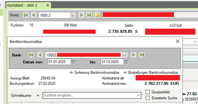

Und jetzt wirds noch wilder: Ich hab jetzt Buchungsvorschläge bearbeiten aufgerufen, dann oben auf Bankkontoumsätze geklickt! Wähle ich nun genau diese Bank aus, wird mir der korrekte Endsaldo angezeigt, aber die Umsätze fehlen auch dort in der Ansicht!
Das machte mich stutzig und ich schaute mir die Umsätze im Zahlungsverkehr an. Aber doch, da werden die Umsätze korrekt dargestellt.
Also: In Rechnungswesen zeigt man den korrekten Stand an, hat aber fehlende Buchungen...
Hier mal ein Screenshot. Im Hintergrund das Kontoblatt mit allen gebuchten verfügbaren Umsätzen, und davor die Bankkontoumsätze für eben diese Bank:
