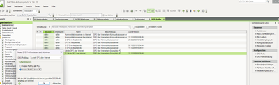

Hallo Britta79,
bingo - das ist die Lösung auch bei uns.
Wir haben an jedem Arbeitsplatz:
RZ-Kommunikation/DFÜ-Profile/rechte Maustaste neues DFÜ-Profil erstellen und aktivieren gewählt.
Dann alles geschlossen und Rechner neu gestartet.
Danach kam beim öffnen des Zahlungsverkehr schon die Abfrage der Smart Card PIN.
Nach Umsatzabfrage starten kommt dann die Smart-Card Abfrage zur Authentifizierung und dann klappt es mit dem Abruf der Kontoauszüge
Alles etwas sperrig aber zumindest funktioniert es nun👍
