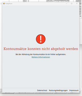

wir haben bekommen den gleichen Fehler. Das Setup ist folgendes:
Benutzer ohne Smartcard/SmartLogin und DFÜ im Netzbetrieb über den Kommunikationsserver. Mehrere Konten bei ein und derselben Bank. Abruf bei Konto A unter Beraternummer 1 (bspw.) geht, Abruf bei Konto B unter Beraternummer 2 geht nicht. Dort kommt die gleiche Meldung wie im Screenshot oben.
Scheinbar gehen nur Umsätze nicht, SEPA und Überweisung geht.
Hinterlegt ist das HBCI-Verfahren, nicht EBICS.
Rechte passen, es ging bis zum 03.12. auch noch alles. HBCI Zugangsdaten wurden neu initialisiert, Dokument 1048605 bzgl. Browser-Setting ebenfalls.
Hat noch jemand eine Idee? Es gibt keine Smartcard für den Benutzer.
Viele Grüße und vielen Dank!

Hallo - ich nutze Unternehmen Online um dem Steuerberater die Umsätze meines Geschäftskontos selbst zur Verfügung zu stellen. Dazu ist ein Onlinebanking Zugang eingerichtet, der auch Jahrelang ohne Änderung funktioniert hat. Der Zugang nutzt den Weg über FinTS.
Leider ist es hier aktuell immer noch nicht möglich, Umsätze von der Deutschen Bank abzurufen. Ich erhalte nach wie vor die Nachricht "Fehler bei Abruf Ihrer Kontoumsätze!".
Ist das nun nur "zufällig" die gleiche Fehlermeldung, oder gibt es erneute Probleme ähnlich dem hier geschilderten Fall?

seit dem Jahreswechsel-Update vom 30.12.25 heute morgen funktioniert der Abruf der Kontoumsätze über HBCI-PIN TAN (finApi) wieder nicht......
Das rödelt ca. 5 Minuten rum und bricht dann ab.
Gestern noch OK - und ab dem Update vorbei.
Zugang gelöscht und neu initialisiert - alles schon probiert.
Laut Sparkasse kommen Abrufe ganz normal rein.
Das ist schon so leicht nervig.....
