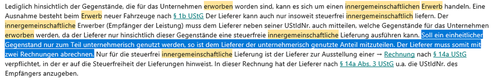

Aber laut Dokument 0630475 insbesondere unter Punkt 5.3. sind Ihre Überlegungen grundsätzlich richtig, allerdings hätte Ihr Mandant sich von Anfang an jeweils 2 Rechnungen ausstellen lassen müssen:
Mit 2 Rechnungen wären auch alle Ihre Probleme gelöst.
Ein Vorsteuervergütungsantrag wäre nicht erforderlich gewesen. Die gestellten Anträge dürften damit inhaltlich falsch sein und müsste konsequenter weise aus Österreich abgelehnt werden (sowohl für 40 % als auch für 100 %).
Im Ergebnis müsste es so laufen, dass Sie keine Vorsteuer aus Österreich erhalten. In Deutschland müssen Sie auf 40 % einen i.g.Erwerb versteuern. Der i.g.Erwerb auf 100 % ist offensichtlich falsch.
Durch Rechnungskorrekturen können Sie sich 40 % der in Österreich zu viel gezahlten USt wieder holen.
Zumindest für die Zukunft sollte das Ihre Lösung sein.

Für die Abbildung in der laufenden Buchhaltung müsste ein individueller Steuerschlüssel angelegt werden wenn die Rechnung so gesplittet und USt-technisch verbucht/behandelt werden soll. Es ist auch denkbar ein Automatikkonto mit der gewünschten Automatik in DATEV abzubilden. Für beide Fälle habe ich aber keine Praxiserfahrung.
Wenn Sie zwei Rechnungen erhalten, geht dies auch mit den Standardschlüsseln. Dies scheint die immer bessere Lösung zu sein!

In der Theorie mögen ja zwei Rechnungen wie DIE Lösung klingen - halte ich der Praxis aber schwer für umsetzbar. Gerade bei kleineren Beträgen, die man mit Kassenzettel und nicht mit Rechnung kauft (die aber bei einem Neubau auch Mist machen); ich kann mir nicht vorstellen, dass z.B. Obi Salzburg da mitspielt. Erst recht nicht mit einer Rechnungskorrektur über ein halbes Jahr später aus 2018; Rechnungskorrektur vielleicht noch, aber Kassenzettel?
Ich bin Praktiker und mir ist (leider) klar, dass hier Theorie und Praxis eventuell auseinanderfallen aber ich sehe in Ihrem Fall keine andere Lösung.
Allerdings werden Sie an der Kasse bei OBI in keinem EU-Land mal eben eine steuerfreie Rechnung bekommen. Das kann nur über ein Kundenkonto laufen oder dem Mandanten muss klar gemacht werden, dass er in Österreich "brutto" kalkulieren muss und im Zweifel muss er in Deutschland kaufen.
