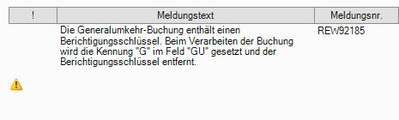

der Schlüssel 23 (Generalumkehr mit USt-Schlüssel 3) war bis zum Wirtschaftsjahr 2017 gültig und wird seit 2018 beim Import über die Stapelverarbeitung und ASCII durch den Eintrag G im Feld GU ersetzt. Darüber informiert auch dieser Hinweis beim Import:
Zu Ihrem Beispiel:
Wenn Sie nach der Verarbeitung den Netto-Betrag mit negativem Vorzeichen auf der Habenseite des Erlöskontos stehen haben möchten, erfassen Sie die Daten wie folgt:
  • Positiver Betrag, Haben, Konto=Personenkonto, Gegenkonto=Erlöskonto, BU=23 oder
  • Positiver Betrag, Soll, Konto=Erlöskonto, Gegenkonto=Personenkonto, BU=23.
