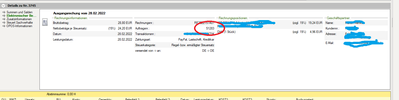

Wenn wir die Bank einlesen und die Buchungsvorschläge generieren, dann wird natürlich eine OPOS - Suche duechgeführt. Ich kann DATEV aber nicht dazu bewegen, dass die Zahlungen zugeordnet werden. Etliche Dokumente von Datev gelesen etc.....  Aber ich komm hier nicht weiter....
Beispiel: Rechnung (Buchungsvorschläge aus Rechnungsdatenservice erzeugt) ROT markiert ist die AUFTRAGSNUMMER aus unserem Onlineshop!
Der Kunde gibt exakt die Nummer in der  Überweisung an, mit richtigen Betrag, aber:
Das interessiert DATEV ein schei****
Was mache ich falsch?

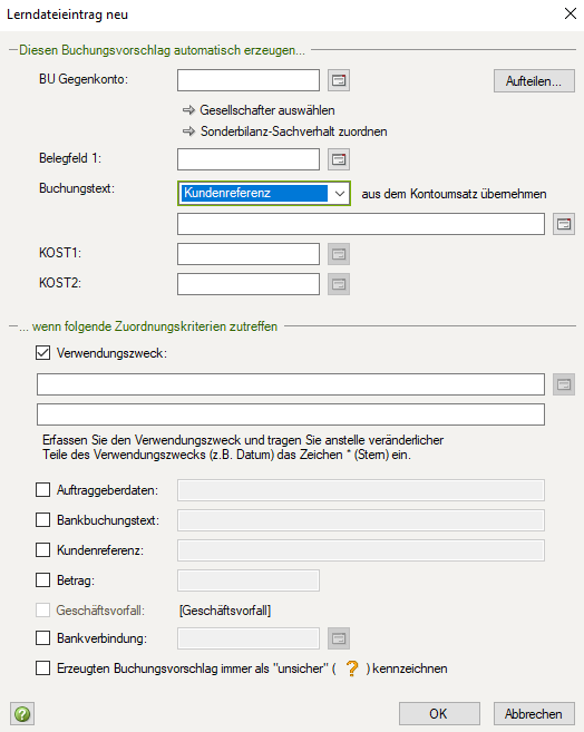

Ich habe eben wieder gelesen. Es gibt ja noch die KOST1 und KOST2 Felder, die man für solche zwecke verwenden könnte oder ähnliches.
Aber beim erstellen der Buchungsvorschläge oder Lerndatei bekomme ich es nicht hin, dass irgendwelche Felder so gefüllt werden, wie ich es gerne möchte.
Ich hätte gerne...
Entweder, dass beim erzeugen der Buchungsvorschläge die Auftragsnummer aus dem "digitalen Beleg" (erster Beitrag, erster Screenshot) in eins der Felder übernommen wird. Am liebsten noch so: Wenn Auftragsnummer.länge> 6 ; Dann KOST1 = Auftragsnummer; Sonst .......

@DaPole ich stolpere gerade bei der Einrichtung der Kreditkartenkonten über diese Funktion. "Auszifferkriterium" Dafür Stammdaten / Sachkonten / Kontenplan --> Doppelklick aufs Konto. Damit könnte man den Verwendungszweck in den Buchungstext holen und diesen als Kriterium festlegen.

beim Erzeugen der Bank-Buchungsvorschläge wird geprüft, ob die Rechnungsnummer der Rechnungsbuchung, welche im Belegfeld 1 erfasst wurde, im Verwendungszweck des Bankkontoumsatzes gefunden wird.
Bei der Erzeugung der Bank-Buchungsvorschläge wird nicht das Feld Auftragsnummer oder beispielsweise der Buchungstext für die OPOS-Suche herangezogen.
Einen entsprechenden Wunsch haben wird bereits in unserer Datenbank. Gerne nehmen wir auch Ihre Nennung mit auf.
