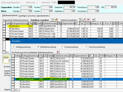

Bei mir sieht das so aus:
Die Rechnungsposition GewSt-Erklärung mit Auftrag 35 hat keinen Wert aus dem Steuerprogramm übergeben bekommen.
In den zuordenbaren Gebührenpositionen steht die GewSt-Erklärung aber mit Auftrag 24 (und richtigem Gegenstandswert) und kann der Rechnung manuell zugeordnet werden. Unsinnige Mehrarbeit, funktioniert aber bei mir.
Schöne Grüße
G.
Schwärzung aus Datenschutzgründen von @Angelika_Roßmeisl vorgenommen.
