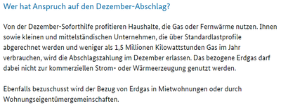

Theoretisch dürfte das Unternehmen gar nicht betreffen, da nur Letztverbraucher die Entlastung erhalten:
https://www.gesetze-im-internet.de/ewsg/BJNR205100022.html
Wird ein Arbeitszimmer geltend gemacht, ist mir unklar, ob die Entlastung auch das AZ betrifft (§§ 123 ff. EStG).
mfg Thomas Günther
renek
Nachricht 6 von 15
22613 Mal angesehen
Nein, laut FAQ auch kleine und mittlere Unternehmer ...

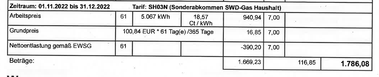

so sieht die Abrechnung bei unseren Stadtwerken für das Gas 2022 aus.
Die Entlastung ermittelt sich wie folgt:
Vorjahresverbrauch 2021 24.676 KWh /12 = 2056 KWh x 0,1987 Euro (AP brutto) = 408,52 Euro
+ 1/12 des Grundpreises brutto 107,90 Euro / 12 = 8,99 Euro
= Bruttoentlastung EWSG 417,51 Euro (= 390,20 Euro netto zzgl. 7% USt)
So wie es in der Abrechnung ausgewiesen wird würde ich im Moment zu einer Kostenkürzung tendieren.
Was meint Ihr?
