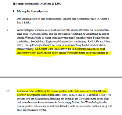

BMF 30.09.2010
mfg Thomas Günther

genau das ist mein Problem. Mandat übernommen, hier wurden RBW eingegeben, das schleppt sich demnach schon Jahre durch.
Einfach Restwert als Abgang buchen ist m.E. nicht korrekt, zumal der Sammelposten kein Wirtschaftsgut ist und nicht abgehen kann. (Mal so Überdacht.. das BMF schreibt hier müssen keine speziellen Verzeichnisse geführt werden...lediglich der Zugang erfasst. Hätte dann wohl eher wie eine RAP aufgelöst werden müssen als über Anlag gebucht oder?....)
Ich würde das nun so sehen, dass es hierfür maximal den Buchungstext "Sammelposten 20xx" geben dürfte, dieser nach 5 Jahren auf Null stehen muss und dann automatisch aus Anlag gelöscht werden müsste.
