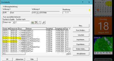

Ich laufe regelmäßig auf das Problem, daß für Eingangsrechnungen aus der USA der Tageskurs fehlt und somit der Workflow der Buchung gegen eine Wand fährt.
Das Problem ist, daß diverse Transaktionen auch an Samstagen und Sonntagen stattfinden.
Wenn ich nun Belege oder Paypal buche, dann kann ReWe die Kurse nicht zuordnen, da in der Tabelle für diese Tage keine Wechselkurse gespeichert sind.
Ich bitte darum, daß die Kurstabellen beim"Daten holen" auch für die Tage ohne offiziellem Wechselkurs in einer Form gefällt werden, so daß das Buchen funktioniert. Bitte in diesem Fall einfach den Kurs vom Vortag nehmen.
Alternative: beim Buchen von Wochenends- Belegen und Zahlungen wird intelligent der Kurs vom freitag hergenommen - ohne Meldung und ohne manuelles Raussuchen aus der Kurstabelle.
Bei Dutzenden von Geldbewegungen pro WE ist die aktuelle Situation nicht akzeptabel.
PS: Beim Aufpoppen der Währungstabelle beim Buchen wäre der Button "Daten holen" hilfreich, sollte man vor dem buchen vergessen haben, die aktuellen Kurse zu holen.

Hallo @martinkolberg
gerne haben wir Ihre Anregung, dass bei Buchungen an einem Sonn- oder Feiertag automatisch der Kurs vom darauf folgenden Werktag herangezogen wird aufgenommen.
Aktuell besteht die Möglichkeit, vor dem Erzeugen der Buchungsvorschläge unter Extras/Fremdwährung/Kurstabelle/die Gültigkeit der "Freitagskurse" manuell auf Sonntag zu verlängern. Diese Einstellung greift dann mandantenübergreifend beim anschließenden Erzeugen der Buchungsvorschläge.

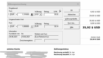

Wie ist jetzt nach knapp einem Jahr der Stand der Dinge?
Ich kann den Haken zur Aktivierung vom:  ""Freitagskurse" manuell auf Sonntag zu verlängern." nicht finden
Wenn vergessen, bitt noch in ReWe 10 einbauen.
Wenn wenigstens das Währungsumrechnung- Fenster die Tabelle in der nähe des gesuchten Kurses öffnen könnte. So ist es aber immer ein ewiges herum- Gescrolle.

kurzes Update:
Wir haben die Umsetzbarkeit der Anfrage erneut geprüft und planen die Umsetzung dieses Themas in den DATEV-Rechnungswesen-Programmen Version 11.0 (Bereitstellung ab Anfang August 2022).
Folgendes Programmverhalten ist geplant:
Ist in den Eigenschaften des Belege buchen die automatische Ermittlung der Kurse aus der Kurstabelle aktiviert und wird eine Buchung erfasst, die auf einen Samstag oder Sonntag fällt und es ist kein entsprechender Kurs in der Kurstabelle vorhanden, wird automatisch der Kurs des vorangegangenen Freitages herangezogen und in die Buchung übernommen, ohne dass das Fenster Währungsumrechnung geöffnet wird.
Sind für Samstag, Sonntag aber auch für den vorangegangenen Freitag keine Kurse in der Kurstabelle enthalten, wird das Fenster Währungsumrechnung geöffnet. Bei Klick auf den Auswahlpfeil wird die Kurstabelle geöffnet und der Filter zeigt vorhandene Kurse, die unmittelbar vor oder nach dem Datum der Buchung liegen.

Eigenversuch:
Sie buchen das Jahr 2022 und finden in der Buchhaltung die lange angefragte Schweizer Tankquittung von 1.8.2021, die Sie schnell ins alte Jahr buchen wollen.
Ich bin mir sicher, daß sie selber erkennen, wo wir Verbesserungen benötigen!
PS: Eigenversuch... Buchen Sie noch die EUR- Rechnung vom 2. August hinterher, die sie 1/2 Stunde später noch finden. (Problem: geschlepptes Währungsfeld)
