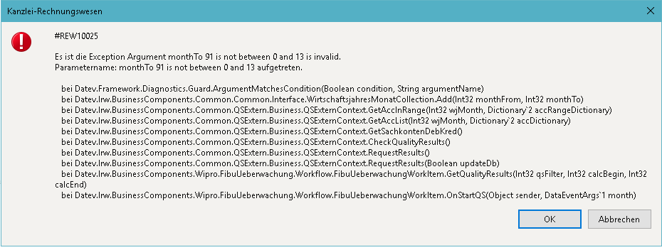

"91" sieht wie ein Zahlendreher zu "19" aus,  aber dann wäre es ja eine Jahreszahl und nicht ein Monat.
.... aber gerade bei abweichendem Wirtschaftsjahr wäre ein Programmierfehler denkbar ....
(weil der 'End-Monat' kleiner als der 'Anfangs-Monat' ist)
.... nur so eine Idee ....

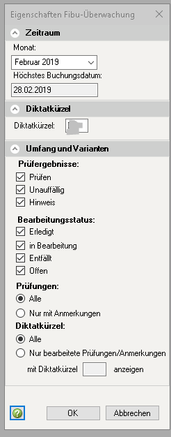

Die Meldung für Januar 2019:
Jetzt für Februar 2019:

ich habe die Parameter "monthFrom" und "monthTo" im Verdacht
... mal 90 bzw. 91 Monate zurückrechnen
Der Dezember des Vorjahres klappt ja und führt vermutlich (leider) zu keiner Fehlermeldung
edit: vermutlich wird mit String-Operationen der Monat aus dem gesamten Datum 'herausoperiert', aber evtl. nicht so ganz korrekt
Die SQL-Statements sind ja auch 'nur' von einem Programmierer mal erdacht worden

Hallo Herr Kolberg,
der Fehler tritt bei bei abweichenden Wirtschaftsjahren auf, wenn der Auswertungszeitpunkt im neuen Jahr liegt. In diesem Fall wird der Auwertungsmonat falsch berechnet, was zu einem Folgefehler im weiteren Programmverlauf führt. Die Fehlerbehebung wurde bereits realisiert und getestet. Es ist angedacht, die Fehlerbehebung beim nächsten Service-Release bereitzustellen.
