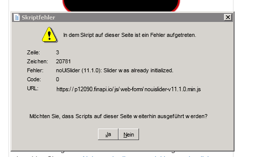

Ich werde bei der Umstellung auf FinAPI ("migrieren") durch das Programm geführt, erhalte aber nach Eingabe der wohl erforderlichen Tan folgende Meldung:
Danach bleibt die Maske hängen.
Was kann ich tun? Unser ITler weiß auch nicht weiter...

Welchen Browser nutzen Sie? Den Internet Explorer? Bitte testen Sie es unbedingt mit dem Google Chrome.
packati
Nachricht 3 von 60
1259 Mal angesehen
Wäre schön, wenn es das gewesen wäre, aber das selbe Problem tritt auch bei Chrome auf.

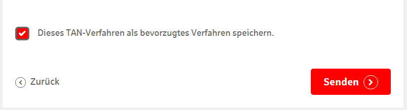

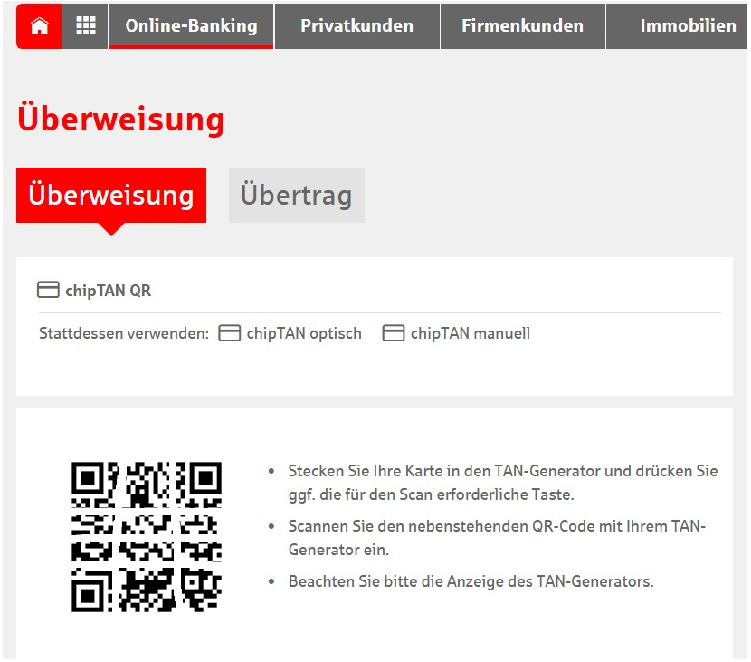

beim 'normalen' Online-Banking (per Browser und Sparkassen-Website) haben Sie die Möglichkeit, zum Zeitpunkt der Anforderung einer TAN von Flickergrafik auf QR-Code umzustellen.
Dieses Verfahren lässt sich dann als bevorzugtes Verfahren wählen (Kästchen anhaken)
Ich werde mal die gewaltige Testüberweisung von 1 Euro machen, um ein paar Screenshots zu 'schießen'
Michael Vogtsburger
P.S.
Es wäre 'nett' von FinAPI, wenn dieses bevorzugte Verfahren (z.B. photoTAN) dann auch angeboten wird
edit: Screenshots hinzugefügt (und 'Schwedische Gardinen', damit nicht versehentlich jemand hierher Riesenbeträge überweist )
