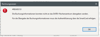

bei einer Kollegin kommt immer wieder die Fehlermeldung, dass die Buchungsinformationen nicht übergeben werden können. Authentifizierung muss über SmartCard erfolgen.
Wir arbeiten mit RemoteApps. SmartCard ist lokal gesteckt, leuchtet grün. Lokal ist das Sicherheitspaket compact installiert.
Das komische daran ist, das in jeder Anwendung, z.B. DUO, Zahlungsverkehr EBICS Unterschrift, etc.. wird die  SmartCard erkannt und nach der PIN gefragt.
Nur bei den Buchungsinformationen zickt es. Aber nur bei einer Kollegin. Bei allen anderen geht es.
Hat da jemand eine Idee?
Vielen Dank.

Entscheidend ist das Sicherheitspaket auf dem Remote Server; nicht das lokale.
viele Grüüüße
ChrisW
198 Mal angesehen
Auf dem Terminalserver ist natürlich das komplette DATEV-Paket installiert, einschl. Sicherheitspaket.
Klappt ja bei allen anderen, nur bei einer Kollegin nicht.
An den Mandanteneinstellungen kann es auch nicht liegen, ein anderer Kollege kann bei der Firma die Informationen übertragen.

Es könnte die SC am Kommserver sein, die auf Autorisierung wartet.
Unterscheide:
- Belegabruf per lokaler SC
- DFÜ- Aktionen, wie Senden, usw. über die SC am Kommserver.

wir haben ebenfalls exakt den gleichen Fehler
Unsere externe IT sagt, es sein nichts technisches .... Bevor wir ebenfalls den Teamservice bemühen müssten wäre es hilfreich zu wissen woran es bei euch gelegen hat. Vielleicht können wir den Fehler dann auch schon abstellen. Danke !
ChrisW
38 Mal angesehen
Bei uns ist der Fehler nach ein paar Tagen wieder verschwunden.
Es war auch nur bei einer Kollegin.
Die SC am Server war bei uns auf jeden Fall nicht das Problem.
