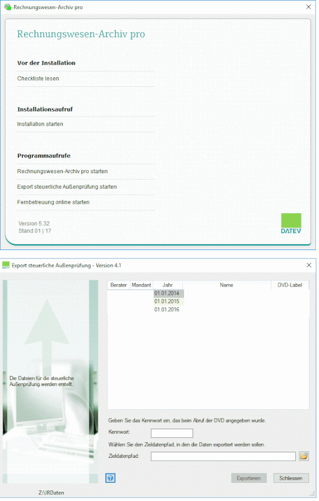

Vielleicht nochmals allgemein:
Ob man Belege auf der Archiv-DVD haben will, kann man selbst entscheiden ("Belege exportieren" ankreuzen oder auch nicht). Ich wüsste keinen Grund, warum man die Belege aber nicht drauf haben will.
Bei einer durchschnittlichen angenommenen Größe einer PDF-Datei von 100 kB sollten auf eine Single-Layer-DVD 40.000 bis 50.000 Belege drauf passen. Wenn die Belege beim monatlichen Periodenabschluss sowieso schon zu Unternehmen Online übertragen wurden, kann man das Datenvolumen selbst feststellen (unter "Anwendungen" -> "Belege" -> "Mandant" -> rechts auf "Einstellungen" -> "Datenvolumen" -> "Anzeigen" -> Belege in Ordner "Details"). Hier ist genau aufgelistet, wieviele Belege für das jeweilige Geschäftsjahr abgelegt wurden und wieviel Speicherplatz diese belegen.
Sollten es wirklich sehr viel Belege sein (oder sehr viele eingescannte Belege, die im Gegensatz zu echten PDF-Dateien ja viel mehr Platz beanspruchen, da es sich um Bilddateien statt reine Textinformationen handelt), würde Datev die DVDs wohl automatisch aufteilen, zumindest wenn es mehrere Geschäftsjahre sind und diese Geschäftsjahre bei der Bestellung beantragt wurden.
Auf der Rechnungswesen-Archiv-DVD ist die Datev-Software übrigens mit drauf, zumindest zum Anschauen der Buchungen und der Belege (Smartcard etc. ist hierfür natürlich nicht erforderlich, nur das Kennwort, das bei der Bestellung angegeben wurde).
Die Software wird man aber wohl nur dann benötigen, falls der Prüfer seinen Laptop mit der Prüfsoftware vergessen haben sollte 🙂
