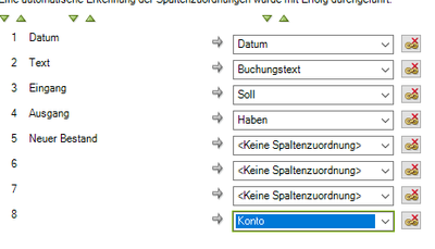

Vorab, das Gegenkonto ergänze ich nicht gleich in der Excel, da ich eh während dem Einspielen auch gleich die passenden Belege dazu aus DUO verknüpfe, dann ist das ein Flow 🙂
Ich versuche mal zu mein Problem zu beschreiben mit Screenshots...
hier sind nur die Spalten (ein Ausschnitt) markiert, die übernommen werden sollen.
hier die Zuordnung

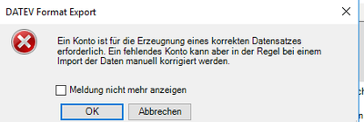

Wenn ich das so mache und als Vorlage im Anschluss speichere, dann übernimmt er mir alles  und spielt es auch brav in Rewe ein (Buchungsvorschläge). ABER, mache ich das ein zweites mal mit genau dieser gespeicherten Vorlage und den exakt gleichen Spalten und Zeilen markiert, kommen Fehlermeldungen.
Es fängt schon mit dem Fehler beim Datum an (bei der erstmaligen Anlage stand da 01.04.2021 bis 30.04.2021)
nächster "Fehler" wäre OK, denn das passt ja
aber dann
und danach hört's auf und es wird nix exportiert. Es sind genau dieselben Zeilen und Spalten die ich bei der Erst-Einspielung auch hatte und da hat es alles fein akzeptiert.
Warum Zusatzspalte:
Wenn ich in der Definition der Spalten die ich dann als Vorlage speichere eine zusätzliche Spalte markiere und als Gegenkonto "anlege/speichere" UND dann auch beim zweiten mal in der Excel diese "leere Spalte" (im Beispiel oben, die Spalte nach #1600) markiere, dann übernimmt der Lump mir das 🙄
Oder mache ich grundsätzlich was falsch bzw verstehe ich die Logik von dieser Formatierung nicht? (das hab ich ja nicht "gelernt" 😉 )

hat niemand eine Idee, weshalb bei mir diese Fehlermeldungen kommen, die ein weiteres Einspielen mir nicht mehr ermöglichen?
Wie gesagt, die Fehlermeldung "Gegenkonto fehlt" wäre ja akzeptabel, aber da folgenden ja noch andere Fehlermeldungen mit denen ich nix anfangen kann und die ein Einspielen gar nicht mehr möglich machen.
(Diese Meldungen erscheinen NICHT, wenn ich eine leere Spalte in der Vorlage für Gegenkonto mit anlege UND jedesmal diese leere Spalte auch in der mir überlassenen Exceltabelle dann auch zur Übernahme markiere...)

Der zweite Fehler gibt an, dass in der ersten markierten Zeile der Datumsspalte ein fehlerhafter Eintrag ist, der nicht als Datum ausgelesen werden kann. Das passiert in Excel gerne mal  (Änderung des Zellformats, etc.)

die erste Aussage: grundsätzlich sollten alle Pflichtangaben eines Buchungssatz als Spalten angelegt werden (so auch in meinem Fall das Gegenkonto --> in dieser Spalte steht dann nix; muss halt markiert/ausgewählt sein)
ABER
wir haben es nochmal versucht (weil ich meinen ersten Versuch zeigen wollte) und -tadaaaa- es funktioniert (heute) auch ohne die Spalte "Gegenkonto" und ohne etwas Leeres zu markieren UND es funktioniert auch im Nachgang wenn diese Vorlage erneut mit derselben Excel verwendet wird...
... das FAZIT: es klappt offenbar beides. Woran es liegt kann er mir nicht sagen. Könnte sein, dass letzte Woche an diesem Tag irgendwas "blockiert" war, dass ich Fehlermeldungen erhalten habe.
Da er ausgangs der Meinung war, man muss die Leer-Spalte als "Gegenkonto" aufjedenfall anlegen und dann im Selbstversuch gesehen hat, dass es (heute) auch ohne geht, gilt die Devise... testen - sagte er auch. Ich hab seine mail-Adresse, wenn ein neues Problem auftaucht.
