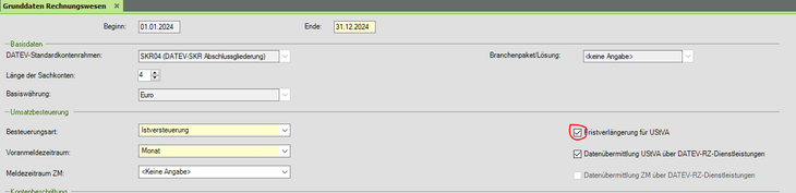

In den Stammdaten- Mandantendaten- Grunddaten Rechnungswesen, kann der Haken/Aktivierung der Dauerfristverlängerung jederzeit entfernt werden.

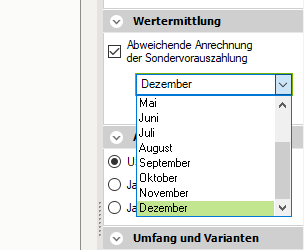

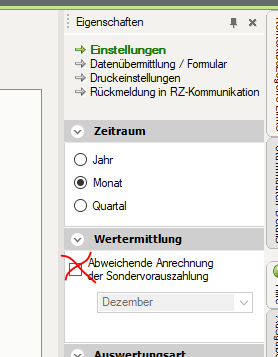

Wenn es zu kompliziert wird, würde ich die Sondervorauszahlung einfach im Januar anrechnen lassen, so dass ab Februar die Abgabe wieder ohne Dauerfristverlängerung läuft. Einzustellen ist dies in den Eigenschaften der UStVA:

Wenn man den Haken setzt, kann man den Monat auswählen, in dem die Anrechnung erfolgt.
Angerechnet von DATEV wird nicht das, was in einer Anmeldung der Sondervorauszahlung übermittelt wurde, sondern der Betrag der auf dem FIBU-Konto "USt-Sondervorauszahlung" gebucht ist.
Man muss dann hinterher nur in dem Stammdaten die Dauerfristverlängerung rausnehmen, sonst geht das Programm davon aus, dass die Dauerfristverlängerung weiter gilt und übermittelt die künftigen VA zu spät:
