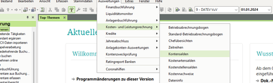

Im Bereich Kostenrechnung gibt es auch die Auswertung Kontensalden (siehe Auswertungen → Kosten- und Leistungsrechnung → Kontensalden).
Hier wird für jedes Konto der Wert pro Kostenstelle in einer eigenen Spalte dargestellt.
Diese Auswertung gebe ich auch für den Mandanten aus.
Wenn die Auswertung im Programm geöffnet ist, kann man auch direkt per Doppelklick auf die einzelnen Werte (=Wertenachweis) durchsteigen.

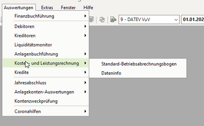

132 Mal angesehen
Bei mir wird diese Auswertung "Kontensalden" leider nicht angezeigt. Muss man hier noch etwas vorher einstellen, damit diese Auswertung generiert werden kann?

für die Auswertung der Kontensalden folgende Schritte vornehmen:
1. Auswertung
2.  Kostenrechnung
3. Kontensalden
4. Zeitraum auswählen -gesamt oder ggf. mtl.
5. im jeweiligen Objekt das Konto mit Doppelklick auswählen
Viel Erfolg und Grüße

91 Mal angesehen
Danke für die Antwort, aber bei mir kann ich "Kontensalden" nicht auswählen, bzw. mir wird das nicht angezeigt. Ich habe bei mehreren V+V-Buchhaltungen nachgesehen. - Daher meine Frage muss ich die Auswertung an sich irgendwo erst freigeben? In der Hilfe habe ich nichts finden können.

70 Mal angesehen
Wenn ich den Mandant über Buchführung öffne, erscheinen hier diese Auswertungsmöglichkeiten.
Ich kann mich nicht erinnern, weitere besondere Einstellungen vorgenommen zu haben.
