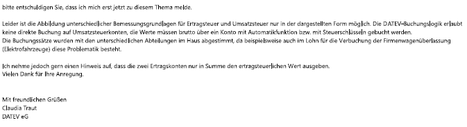

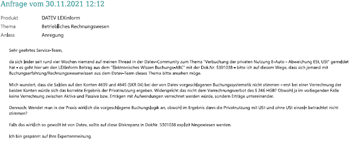

Es sieht für mich nicht so aus, als ob DATEV hier etwas Offizielles geändert hat, denn der Buchungsvorschlag aus DokNr. 5301038 ist noch immer unverändert mit Stand 5.8.2021. Dabei hatte Datev vor einem Jahr in Aussicht gestellt, das zu prüfen, hier ein Auszug aus meiner Service-Anfrage:
Hier die damalige Datev-Antwort:
Wie gesagt, aus meiner Sicht hat Datev hier nichts weiter unternommen?
Bei meinem Mandanten buche ich wie von Datev vorgeschlagen mit den falschen Salden. Ganz konkret in meinem Falle: BLP 58.600,- € - hier die wiederkehrenden Buchungen:
So sieht das dann auf den Konten aus:
Ich hatte mir damals bei der Implemtierung Gedanken dazu gemacht, bei Datev und sogar im FA nachgefragt (keine Einwendungen - kommt dann vielleicht nach Abgabe des Abschlusses?), fand das Ergebnis ok und zieh das seither so durch.
