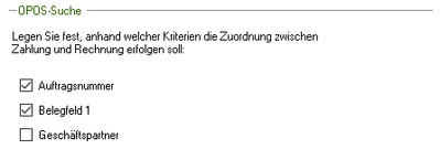

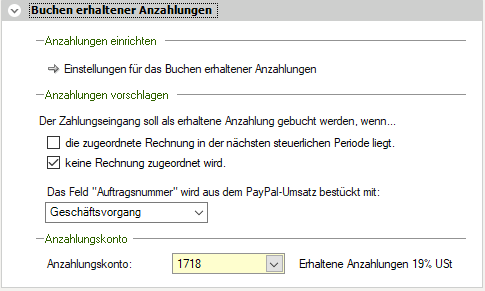

Jetzt hab ich das nochmal probiert, nach der Anleitung in der Präsentation. Ich habe auch von Debitor auf Sachkonto umgestellt, da das ja irgendwie allgemeingültig für PayPal-Umsätze gedacht ist. Warum auch immer.
Das Ergebis, wie ich mir schon gedacht habe, da ich in der Ausgangsrechnung keine Auftragsnummer habe.

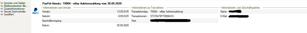

Der dazugehörige elektronische Beleg des PayPal-Umsatzes, den ich nur über die Suche im Kontoblatt finde:
