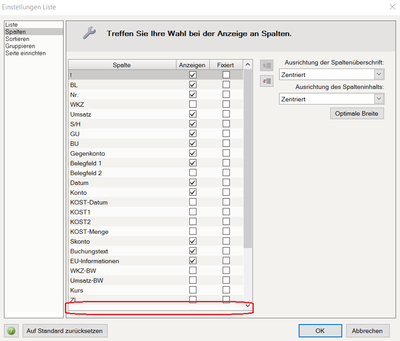

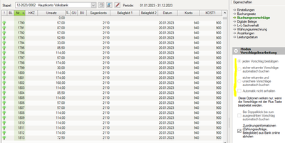

beim "Buchungsvorschläge erzeugen" werden doch laut Anzeige "Zuordnungsinformationen aus Bank online" geholt.
Deshalb würde ich mir vorstellen, dass man diese dann beim Buchen generell angezeigt bekommen kann. Zum Beispiel hier:
Oder von mir aus darf es gerne über die Listeneinstellung ein zusätzliches Feld geben, das man sich generell einblenden oder ausblenden kann:
