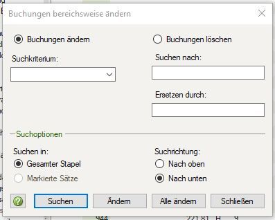

@slotwinsky ,
... vielleicht suchen Sie die Funktion "Buchungen bereichsweise ändern"
... dann am besten in der Programmhilfe oder in der Info-Datenbank nach dieser Phrase suchen
Sie können mit dieser Funktion mehrere oder viele Buchungen ändern, die den Suchkriterien entsprechen

... egal, die Funktion "Buchungen bereichsweise ändern" ist manchmal auch gut zu gebrauchen 😊
(Stapel öffnen -> bearbeiten -> "Buchungen bereichsweise ändern")

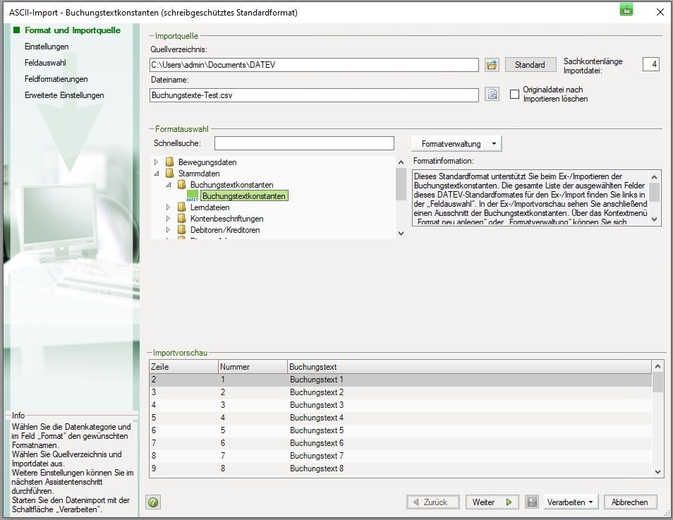

... soeben getestet ...
... und hat funktioniert !

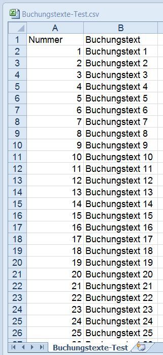

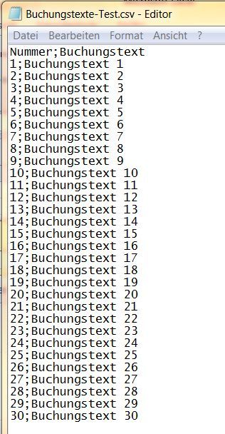

Vorgehensweise:
  • Buchungstexte per Editor oder per Excel anlegen und als CSV-Datei speichern
  • in REWE -> Bestand -> Importieren -> ASCII-Daten -> Buchungstextkonstanten ...
hc_2021.04.05_19_22_25 (Buchungstexte anlegen - Editor).jpghc_2021.04.05_19_19_32 (Buchungstexte anlegen - Excel).jpg
hc_2021.04.05_19_31_30 (Buchungstexte ASCII-Import Buchungstextkonstanten).jpg

Hallo Vogtsburger,
vielen Dank, dass Sie sich so viel Mühe bereitet haben.
Leider ist bzw. kann das eigentlich keine Lösung sein. Denn so habe ich ja weiterhin meine 300 Buchungstextkomponenten, denn gelöscht bekomme ich sie so nicht, denn sie werden nur durch einen "Platzhalter" ersetzt, denn "leere" Buchungstexte werden beim ASCII Import gar nicht übernommen.

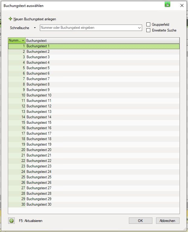

@slotwinsky ,
die Buchungstexte sind dann zwar nicht ganz gelöscht, aber ein einzelnes Zeichen, z.B. ein einzelnes "-" (Minus-Zeichen) in allen Einträgen, wäre aus meiner Sicht schöner als ein unerwünschter Buchungstext
... aber egal
.. mir reicht diese Möglichkeit.
Mit dieser Methode kann man bei Bedarf die Mitarbeiter und/oder die Mandanten mit einheitlichen Buchungstexten versorgen
Nachtrag:
... habe mal (zum Spaß) die ersten 15 Buchungstexte mit einem einzelnen Minus-Zeichen ("-") ersetzt
... wusste ja nicht, dass es diese ASCII-Importmöglichkeit aus CSV-Dateien überhaupt gibt
