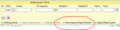

"Stapelverarbeitung" bedeutet im Prinzip, dass bereits fertige "Buchungssätze" imporiert werden.
Das was du grundsätzlich gerne erreichen möchtest, wäre aus einem Belegstapel heraus "Buchungsvorschläge bearbeiten" zu wählen. Da ist dann allerdings entscheidend, wie dein Import-File aussieht. Nur auf diese Art und Weise erhältst du "Buchungsvorschläge" anstelle von "Buchungssätzen".

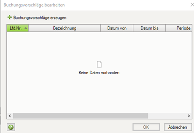

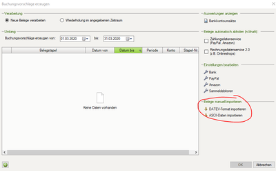

Über deinen beschriebenen Weg werden mir meine Buchungsstapel zwar angezeigt, aber das Feld "Importieren" ist ausgegraut, auch ein Doppelklick bewirkt nichts. Weißt du zufällig woran das liegen könnte?
Bei Stapelart steht "Unbekannt", hat es damit was zu tun?
*EDIT Anfang*
Hat es, über Zusatzfunktionen kann ich die Stapelart einfach ändern und dann klappt es. War mal wieder schneller mit der Nachfrage hier als wirklich alles auszuprobieren im DATEV... Sorry!
