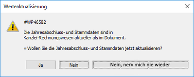

Ich sitze hier gerade und mache <sarkasmus> ganz entspannt </sarkasmus> die letzten 2020er Fälle fertig.
Hierbei geht mir Bilanzbericht ganz gewaltig auf den Keks. Es ist langsam. Es hängt oft beim Deckblatt fest und lässt sonst nichts bearbeiten. Und selbst wenn man die Daten frisch aktualisiert hat, fragt er alle paar Minuten ob er wieder aktualisieren soll. Immer wieder.
Ist das nur bei mir so oder haben das Problem auch andere? Ich beiß gleich in die Tischkante und würde mir lieber folgende Meldung wünschen:

Kenne ich bei mir so nicht.
Heißt aber das Karewe noch irgendwas hat , was nicht übergeben worden ist oder übergeben werden kann.
Ich würde a) Kanzlei Rewe speichern
Bilanzbericht manuell aktualisieren und den Klick bei Entwicklung der VJ Werte rausnehmen.
Dann mal schauen - geholfen gut wenn nein
Bilanzbericht schließen
Karewe schließen
Das ganze neu starten und hoffen dass sich die DAtenbanken aktualisieren.
Ich hatte letzte Woche ein ähnliches Problem mit Anlag.  In Karewe gelöscht , da GWG , aber es war nicht möglich das bem Bilanzbericht bzw. der Abstimmung Anlage beizubringen. Letztlich habe ich Anlage im Bilanzbericht inaktiv gesetzt damit ich den Bericht fertigstellen konnte.
Karewe schließen
Das ganze neu starten und hoffen dass sich die Datenbanken aktualisieren.
Das war die bisherige Lösungsstrategie. Und funktioniert auch irgendwann. Ist halt nervig und kostet Zeit.
Aber die andere Variante werde ich testen.  Wo ich gerade "VJ Werte" lese: Mir ist gerade aufgefallen, dass die letzten Fälle allesamt Neuanlagen ohne Vorjahr sind. Vielleicht hängt es damit zusammen. Das und meine Vorlagen werde ich aber erst nach dem großen Rush testen können.
Vorab schon mal VIELEN DANK!
