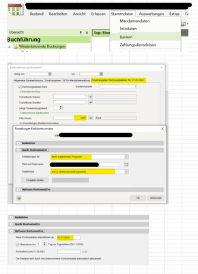

Bei der Sparkasse wird das MT940 als CSV ausgegeben, im Kanzlei-Rewe unter Quelle nimmt man dann nicht aufgeführtes Bankprogramm (Kurzfassung aus dem Kopf, da ich bei dem MD wo ich das hatte mittlerweile Bank Online habe)

Ich habe das mal ausprobiert. Komme leider Trotzdem nicht zum Import.
Hatte Bei den Stammdaten unter Quelle nicht aufgeführtes Programm gewählt. Wenn ich die Datei auswähle kommt beim Kontoumsätze prüfen folgende Fehlermeldung:

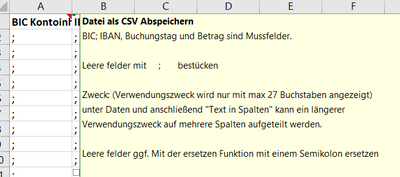

Man kann auch nicht direkt die Ursprungsdatei verwenden. Diese muss erst in eine sog. ASCII-Weiterverarbeitungsdatei "umgewandelt" werden. Es gibt dazu auf alle Fälle ein Datev-Dokument (Dok.-Nr.: 9226961) in dem genau beschrieben ist, wie die Spalten angeordnet sein müssen. Ich glaube die Inhalte verteilen sich auf insgesamt 30 Spalten oder so.
Um sich für sowas ein Makro zu basteln, sollte man mit Excel nicht auf Kriegsfuß stehen. Es ist am Anfang etwas Zeitaufwendig aber wenn es dann läuft, erspart es einem einiges.
Für ein Makro bedarf es auch keiner Programmierkünste. Denn ein Makro kannst du wie ein Video aufnehmen. Zusätzlich benötigst du noch einige Formeln für Excel, da die Textzellen nur 27 Zeichen enthalten dürfen. Aber das findet man zum Glück alles im Internet.

Ich habe mir das eigentlich auch alles nur so mit Hilfe des Internets beigebracht. Das wichtigiste ist aber, dass man sich in Excel die Lasche für die "Entwicklertools" freischaltet. Das Versteckt sich irgendwo in den Einstellungen.
Und dann kann es auch schon losgehen. Einfach auf "Makro aufzeichnen" klicken, den Ablageort wählen und anschließend die Spalten nach Lust und Laune verschieben. Wenn man fertig ist einfach die Aufzeichnung beenden.
Die wichtigste Formel die ich dabei im Einsatz habe ist die Teil-Funktion. Da wie bereits erwähnt nur 27 Zeichen aus einer Zelle übertragen werden, habe ich die ganzen Zweckspalten mit der Teil-funktion in 27er Schritten gefüllt. Hier muss man aber auch einfach schauen wie insgesamt die Spaltenaufteilung der Ursprundsdatei ist.
Wichtig bei den Bankkontoumsätzen ist auch die Sortierung. Das Datum muss aufsteigend sortiert sein, da die Daten ansonsten nicht verabeitet werden können. Und aufpassen bei Umsätzen im Februar. Die Banken verbuchen meistens den Monatsabschluss auf den 30.02. Das funktioniert auch nicht. ich ändere das dann immer auf den 28. oder 29.02.

Ich habe die CSV Datei nach der Datev Vorgabe bearbeitet, bekomme aber den Hinweis, dass keine Kontoumsätze vorhanden sind.

Ich habe nun etwas rumgetüftelt und ich denke, ich habe es hinbekommen. Muss noch schauen ob alles richtig ist, aber nachdem ich bei allen Spalten ohne Wert ein Semikolon eingefügt habe, hat es funktioniert.
