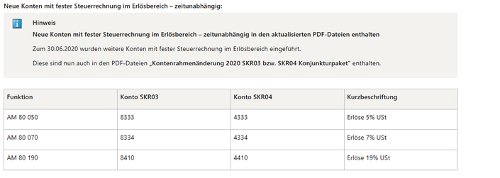

Keine fiese Falle, aber eine einfache Lösung:
Buchen Sie einfach auf die neuen Konten mit fester Umsatzsteuerrechnung unabhängig vom Buchungszeitpunkt/Leistungszeitpunkt.
Auszug aus Info-Dokument 1018040:

Sie haben aber als Alternative immer noch die Möglichkeit auf
4340/8340 Erlöse 16%
4410/8410 Erlöse 19%
zu buchen. Dann wird immer, unabhängig vom Datum, der entsprechende USt-Satz verwendet.
