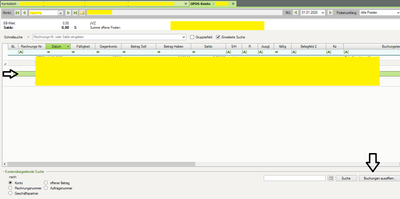

Hallo liebe Community,
aktuell habe ich das Problem, dass ich in einem OPOS-Konto eines Kreditors mehrere Posten mit einem Null-Saldo nicht ausgleichen kann, da die Belegfelder unterschiedlich sind (sollen nicht geändert werden). Eine Funktion, die ich beim durchforsten von Beiträgen gefunden habe, ist das Ausziffern, jedoch bekomme ich die Funktion nicht für Debitor/Kreditor Konten aktiviert. Beiträge zum Aktivieren von Ausziffern von Sachkonten habe ich gefunden und es hat funktioniert, für Kreditorkonten jedoch nicht. Wo kann ich dies einstellen?
Auch hätte mir wohl die Funktion Null-Saldo-Ausgleich unter Extras geholfen, welche ich in Beiträgen gefunden habe, jedoch ist diese Funktion in meinem Mandanten gar nicht erst hinterlegt.

Geht natürlich auch manuell, wenn es mal nicht automatisch geht (wegen unterschiedlichen Belegfeld1):
OPOS-Konto öffnen, einen Eintrag wählen und dann unten rechts auf Ausziffern klicken. Dann kann man alles zusammengehörigen Buchungen auch mit unterschiedlichen Belegfeldern ausziffern und des taucht nichts mehr unter offene Salden auf.

Dieser Button ist bei mir nicht vorhanden. Über Stammdaten konnte ich diesen für Sachkonten aktivieren. Für Kreditorenkonten habe ich die Einstellung dazu nicht gefunden.

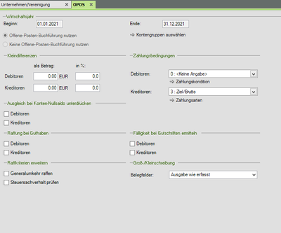

Kann es sein, dass auf die OPOS-Konten gebucht worden ist, in den Stammdaten jedoch die Nutzung von OPOS-Konten nicht ausgewählt worden ist.
Zum Überprüfen im Rechnungswesen bitte auf "Stammdaten -> Mandantendaten gehen" dann öffnet sich das Fenster mit den "Grunddaten Rechnungswesen". In der Übersicht (wird bei mir dauerhaft am linken Bildschirmrand angezeigt) unter dem Punkte "Mandantendaten Rechnungswesen" die Auswahl "OPOS" auswählen.
Wenn hier "Offene-Posten-Buchführung nutzen" ausgewählt ist, dann kann ich leider auch nicht weiter helfen.

Ich gehe davon aus, dass man in den Stammdaten OPOS nicht aktiviert hat. zu den Stammdaten kommen Sie über die Menüleiste "Stammdaten -> Mandantendaten". Links sollte OPOS stehen, dort bitte doppelt klicken, danach sollte es so aussehen:
Unter Umständen kann unter "Ausgleich bei Konten-Nullsaldo unterdrücken" ein Haken gesetzt sein. Oder wie bereits von @sokru  erwähnt, ist OPOS gar nicht aktiviert. Das geht aber nur bei Neuanlage des WJ, also mal mit dem StB reden der die Einrichtung gemacht hat...
