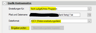

Was sagt denn der Button Eingaben prüfen im REWE > Stammdaten > Banken > Quelle Umsätze
Kann Star Money kein MT940 Export? Welche Version von Star Money ist im Einsatz?
Falls das der Pfad ist, bitte mit *.txt oder *.mta/*.sta arbeiten. Dann ist DATEV nämlich egal, wie die Datei heißt und liest alles ein, was im Verzeichnis liegt. Sonst muss man drauf achten, wie die Datei heißt und ggf. monatlich manuell nacharbeiten. Ist technisch nicht notwendig 😉. #KeineArbeitFürDoofe 😬

Star Money bietet mir MT940 oder MT940/942 an. Ich hab noch die Star Money 10.
Aber grundlegen vielleicht zu erwähnen, das die Thematik für mich neu ist. Aktuell gebe ich die Kontoumsätze manuell ein. Gerne würde ich wie die Lohnbuchungen hier eine Datei per Stapelverarbeitung einfügen und mir die Arbeit sparen.
Bei "Einstellungen für: "habe ich "Nicht aufgeführtes Programm" da mir Starmoney 1.0, Starmoney 2.0 oder Starmoney Professional falsch erschienen.
Pfad und Dateiname: Hier ist mir nicht klar was ich angeben soll. Ich würde für die monatliche Buchführung jeweils einen export aus Star money machen und den in den Ordner packen wo die Stapelverarbeitung drauf zu greift. Nehme ich also diesen Ordner ? Wenn ich eine Testdatei reinpacke von den aktuellen Umsätzen heißt es " es wurden keine EUR-Kontoumsätze gefunden.
Als DateiFormat hab ich MT940.
