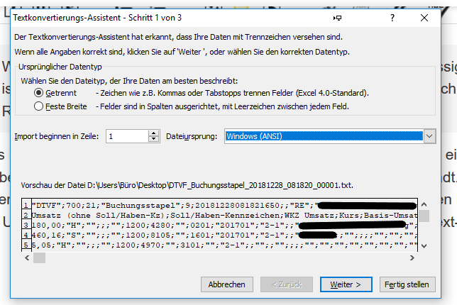

5659 Mal angesehen
Passt denn sonst alles?

Hallo Herr Forc,
in den ersten beiden Zeilen der DTVF.......-Datei ('normale' Textdatei) steht eigentlich alles, was man kontrollieren kann/muss.
Beraternummer/Mandantennummer/Wirtschaftsjahr/Kontenrahmen/.........
Bei Bedarf könnte man hier auch per Texteditor (z.B. Notepad.exe) Änderungen machen, oder direkt in REWE beim Importvorgang über 'Zusatzfunktionen'/'ändern'
Michael Vogtsburger

Besser ist es in der Staepelbearbeitung den Filter auf "alle" zurückzusetzen und dann ggf. über die Zusatzfunktionen diese anzupassen, wie es andreashofmeister​ schon vorgeschlagen hat.
Nachricht 6 von 46
5659 Mal angesehen
am besten ist letztlich immer die Methode, die zum Ziel geführt hat
Ich finde die 'Klickorgie' beim Importvorgang für die Stapelverarbeitung und bei der Änderung der Parameter und der Ordnungsbegriffe (über die Zusatzfunktionen) immer etwas verwirrend.
Mir (persönlich) ist es lieber, wenn ich mal direkt in die Originaldatei 'schauen' kann.
.... aber wie gesagt, reine Geschmacksache
Michael Vogtsburger

Wenn man die Datei allerdings in Excel öffnet (was ja standardmässig der Fall ist), ist die Gefahr groß, dass Excel so umformatiert, so dass diese anschliessend für Rechnungwesen nicht mehr brauchbar ist.
Nachricht 8 von 46
5659 Mal angesehen
.... gebe ich Ihnen recht.
Und genau aus diesen Grund empfehle ich keinem, solche CSV-Dateien mit Excel zu bearbeiten

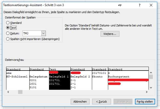

Das können Sie ganze leicht unterlaufen, indem man die CSV-Datei in eine TXT-Datei umbennent und dann in Excel über Datei öffnen diese dann in Excel lädt. Excel bietet dann einen Importassistenten an und erkennt die alle Spalten. Im Assistenten können Sie dann die Umformatierung einzelner Spalten stoppen, indem Sie diese als Text-Werte speichern.
Das lohnt sich natürlich nur, wenn man viele Änderungen vornehmen möchte.

Ich wollte nur aufzeigen, wie man eine CSV-Datei in Excel öffnen kann, ohne das eine Neuformatierung erfolgt. Das z. B. dann wichtig, wenn ich viele Änderungen in dem Vorlauf vornehmen möchte. Ich hatte ja auch geschrieben:
Gruß A. Martens
